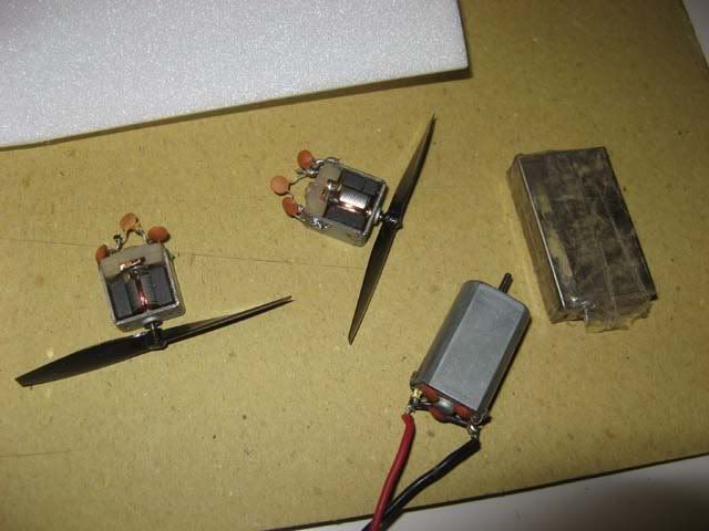

Hasil ngobrol2 dg grup Cinere minggu kemarin, ada ide bikin Bronco.
Coba2 liat yg ada dirumah,dapet motor imut ini 2 biji (ex Sukhoi bang Shaify)
bandingin ukurannya dg motor 180 dan batere Nokia BL5C
berat per motor 12 gr O:)
mulia deh ngitung :
Motor 2x12 gr = 24 gr
ESC = 15 gr
Servo 2x3 gr = 6 gr
batere 2s/500m = 30 gr
Rx = 10 gr
total = 85 gr..

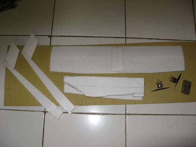

target wing loading 25 ~ 30 gr/dm2,maka jika span 50 cm (agar masuk kategori baby)dan Chor mesti 12cm ,didapat wing area 600 cm2 ( 6 dm2).
maka berat maksimum (AUW) adalah 125 gr.
Maka berat airframe = AUW - berat elektronik = 40 gr,ini mudah2an tercapai
mulai aja motong dg patokan itung2an diatas
sampe tahap diatas (fuse,twin tail boom, wing) beratnya 30 gr,masih ada margin 10 gr utk finishing nih.... [-o<
