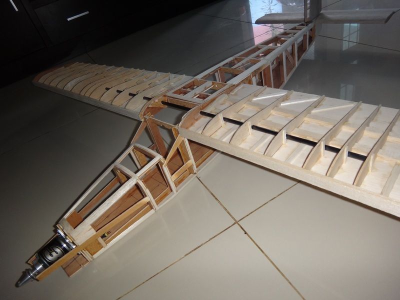

Mohon maaf sebelumnya..lama tidak posting kegiatan Sebulu aeromodelling Community, atas izin dari si empunya ..Om Hutomo yang pengen pesawat terbang enak dan glide, saya upload buah tangan Om Egi disela sela libur sabtu minggu...
berikut penampakan setengah jadinya :
untuk alur potong potong potongnya akan saya susulkan segera
mohon petunjuk dari Suhu Suhu Gaero sehingga pilatus porter ini bisa segera maiden dengan indah dan stabil

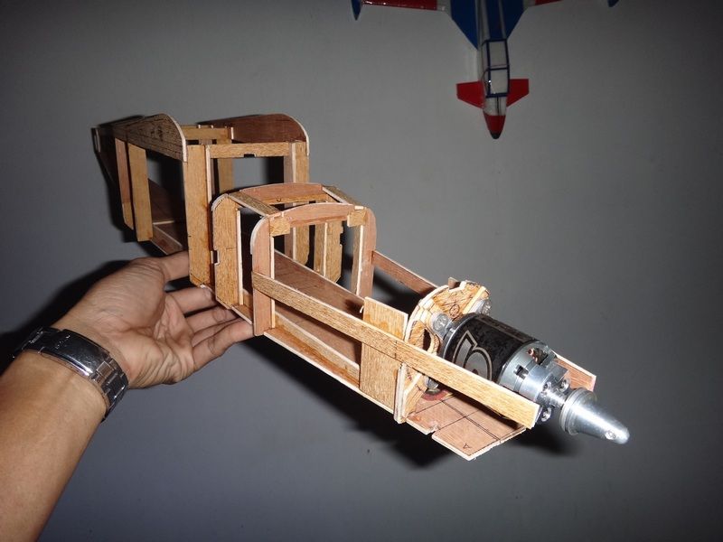

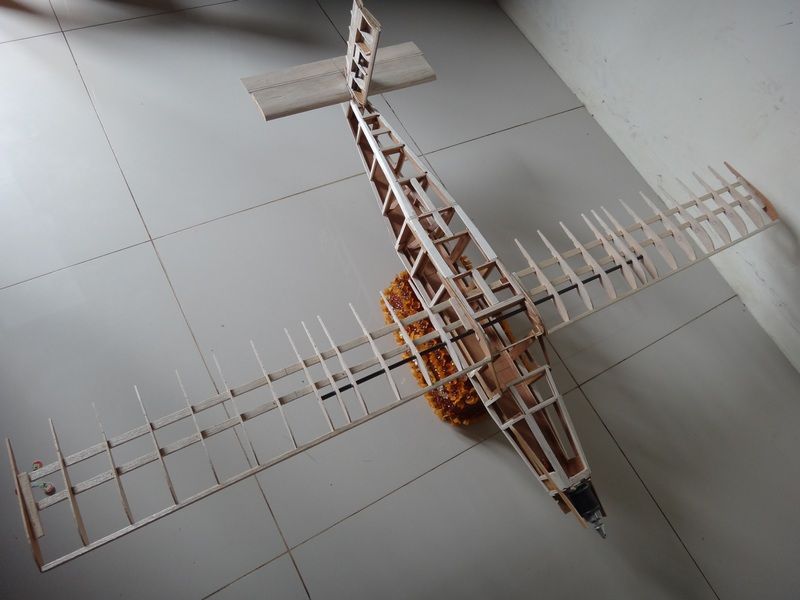

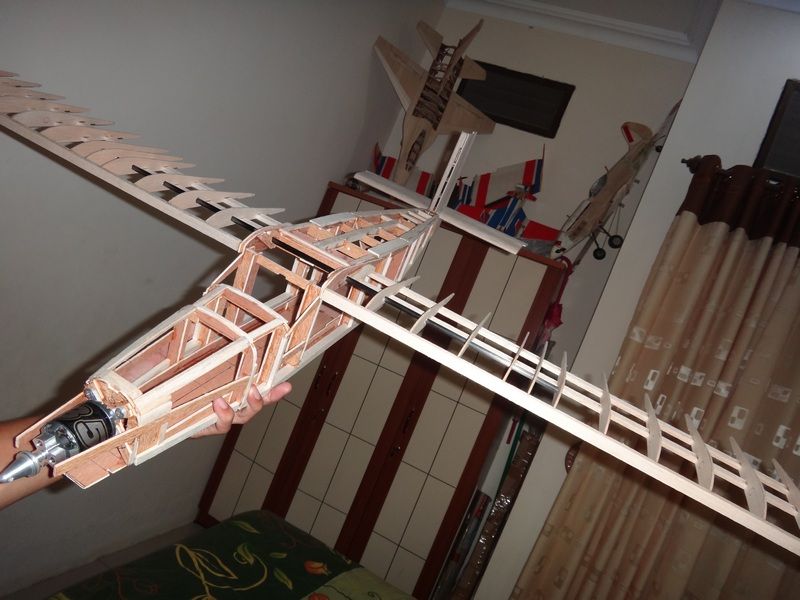

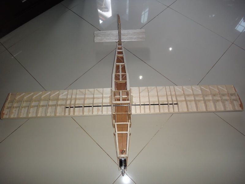

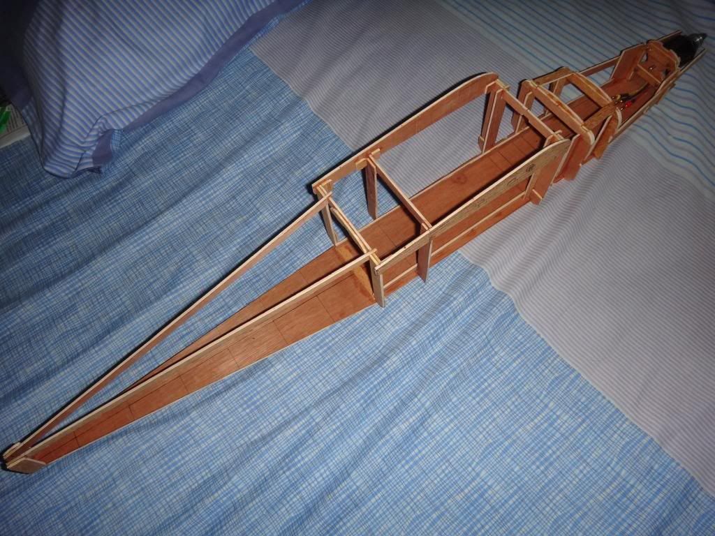

bahan dasar dari plywood(triplek) yang lumayan mudah ditemukan didaerah kami, awalnya seperti ini:
kemudian ..walla...
setelah setengah jadi..lumayan bisa buat pose anak kesayangan:
kumpulan kayu menjadi berbentuk setengah jadi:
tampak samping:
belakang:
lumayan banyak teman dibelakangnya:
menunggu sabtu minggu berikutnya untuk kelengkapannya
