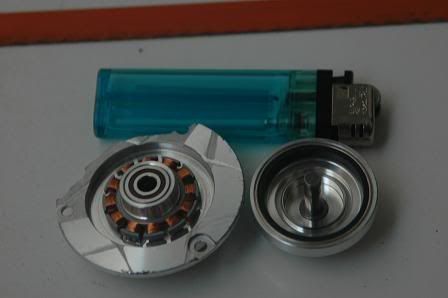

Sementara menunggu sumbangan motor dari pak Iwan =P~ , coba2 cari-cari alternative motor, and kebetulan ketemu dengan :
1. Hard Disk Spindle motor
Pro : Stator 12 pole, sangat powerfull motor standard ditahan pakai jari aja masih bisa mutar... panas well disipated, precision bearing
Cons : Model spindle jadi nggak ada shaft yang keluar, bongkar magnet bell susah (potong ujung saft cover belakang, trus ketok tengahnya).
Verdict, Motor bagus, tapi implementasi mungkin agak berat karena harus merubah shaft jadi harus ke tukang bubut.
2. 12 pole stator dari Armature motor bor
Cuma 30ribu di tukang dinamo bekas... cuma mau lepas stator sepertinya perlu ke tukang las buat dibakar... udah coba pakai kompor nggak bergerak sama sekali...
Kalau sudah berhasil.. tetap harus ke tukang bubut buat magnet bell sama bearing housing, tapi kalau ngelihat ukurannya bakalan jadi motor yang powerfull banget.
Tinggal cari magnet deh.... ada yang pernah potong magnet Nedium ??, pas bongkar hardisk ada satu lempeng magnet Ne (4 Cm x 2 Cm, tebal sekitar 4 mm) di voice coilnya. Bisa nggak ya dipotong jadi kecil??
8-[ 8-[

Capstan Motor ( dari VCR set ) kayaknya bisa dipakai tuh om Widodo.
Om Wid,magnet dari ex pick-up sensor (h/disk maupun cdr ) enggak bisa dipake karena kutub2 nya ada di sisi, sementara utk motor brushless kita perlu magnet yg kutub2nya dimuka (bagian yg lebarnya), selain itu magnet ini akan hancur kalo dipotong (karena yg membuat solid cuma coating luarnya aja).
Motor 24 pole belom saya kerjain karena belom order lagi magnet N50 4x4x2mm,mohon bersabar dulu om

Iya pak Iwan, Sabar menanti kok O:) , hobby after work... ini juga baru kelar ngurusin call center di matraman, Udah tau hari senin kok mati mendadak... ](*,) ](*,)
Anyway, @Mas JedX iya nih sejak lihat link dari pak iwan mulai cari2 motor videoplayer ke tukang loak... udah dapet satu stator 12-diameter 10 cm cuma 3000 perak..., penasaran juga sama LD Player 8-[
@Pak Iwan: pantesan saya mikir gimana sih cara kerja voice coil buat pick-up arm bisa geser kiri kanan, make sense banget kalau polenya ada di ujung-ujung. Sayang banget ya... padahal tebel banget tuh magnetnya... kalau magnet yg ferit katanya bisa di potong2 pakai pemotong keramik, bener pak ?
