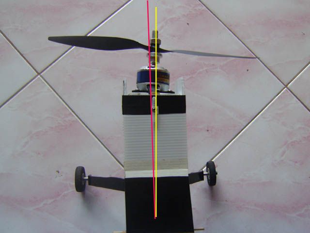

Mohon arahan SUHU SUHU aeromodelling disini,.. Nubie baru beli Art Tech Cessna 182 400, pas mau takeoff selalu gagal terbang,,dilandasan pesawat lari ke arah kiri, coba tahan rudder ke kanan tetap ga pengaruh, alhasil belum sempat rotate pesawat udah keluar jalur, mohon bimbingan para suhu, apa yang harus dikoreksi sehingga bisa dikendalikan di landasan,..karena sampai sekarang belum bisa take off..

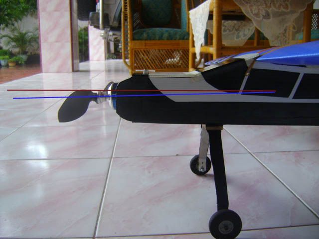

Makasih buat para suhu untuk masukannya buat om budi santoso and om bodyguard saya udah cek landing gearnya, emang aka kendur sedikit..
saya coba tanya tanya benar apa yang om bodyguard bilang efek propeler yang mengarah ke clockwise,..trus cara nambahin right thurtnya gimana ya om bodyguard? ini saya coba upload fotonya ya om om suhu sekalian..

Cara menambah right trust bisa dengan cara memberi sedikit ganjalan di mounting motor om, sampai kira-kira posisi shaft motor mengarah ke kekanan dari arah fuselage klo dilihat dari belakang kedepan dari fuselage tersebut
right trust
down trust
atau lebih lanjut bisa buka di viewtopic.php?f=233&t=12712&p=348463&hilit=right+trust#p348463
disana sudah dijelaskan oleh suhu BG

Kalau melihat foto dari depan, right thrust motor sudah cukup seperti yang dikatakan Suhu Toto,...
Jika masih belum airborne permasalahan ada pada roda.
Bisa saja roda depan sudah lurus, tapi kendor, akan berakibat tidak bisa lurus lajunya.
Bisa juga akibat roda belakang kanan/kiri tidak lurus atau macet.
Jika masalah pada roda depan, bisa di trim arahnya ke kanan sedikit, lalu ditest taxy pada permukaan yang rata sampai arah pesawat bisa lurus.
