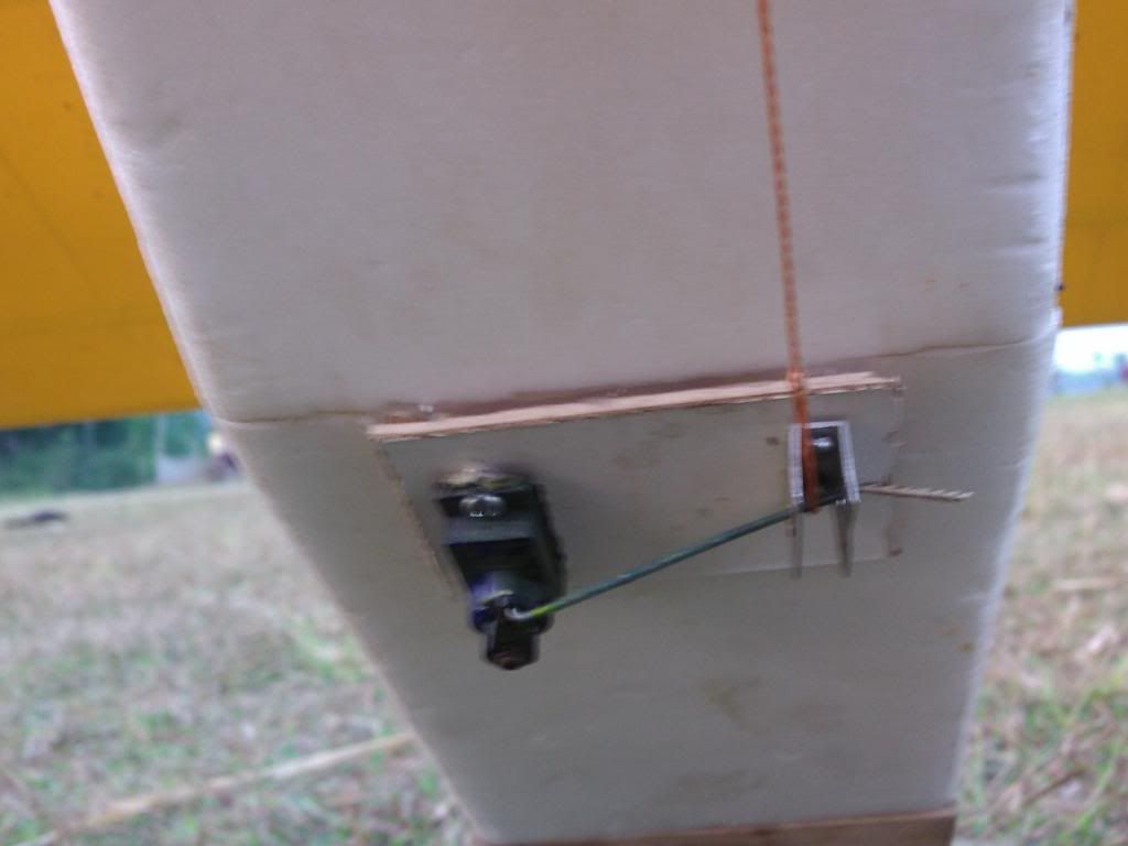

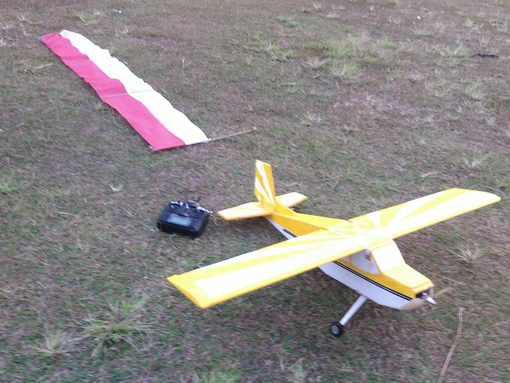

Penampakan pesawatnya
Sistem releasenya biar ga susah landingnya

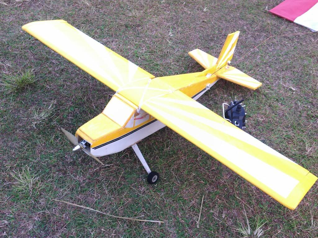

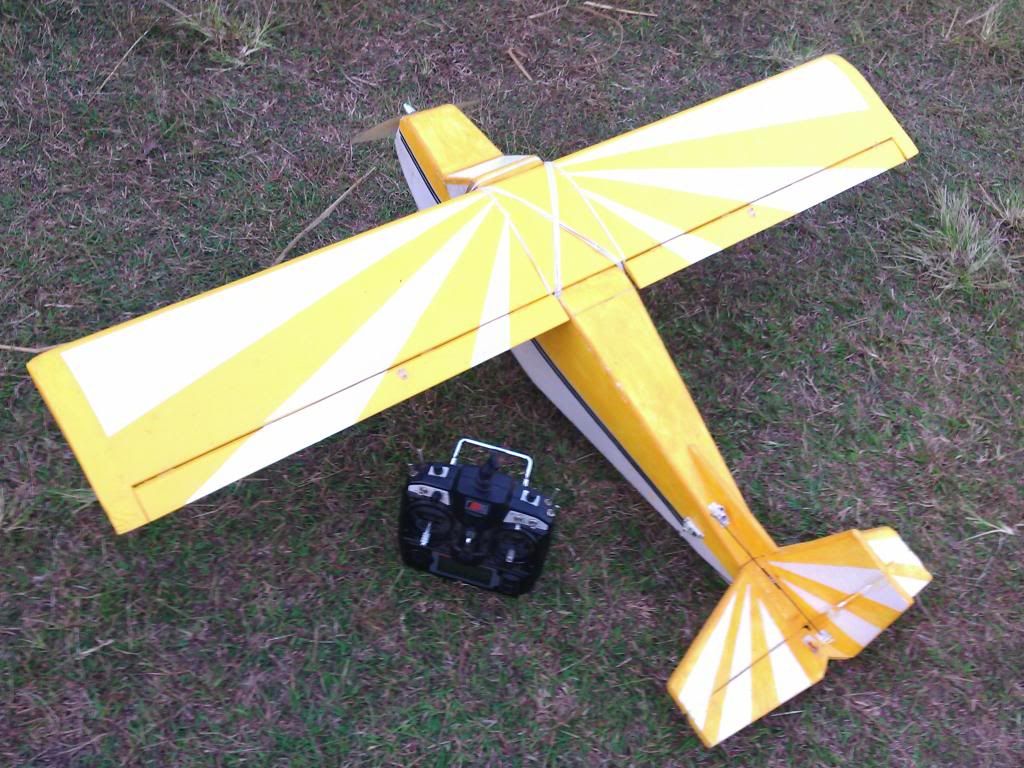

Spec peswtnya
Wing span 130cm
Panjang 90cm
Auw 1040gram
Bahan sayap balsa bodynya pake polyfoam
Bendera ukuran 2meter x 25cm

Om sistem releasenya d tempel di mana??
Apa di bawah ekor / tail wing?
