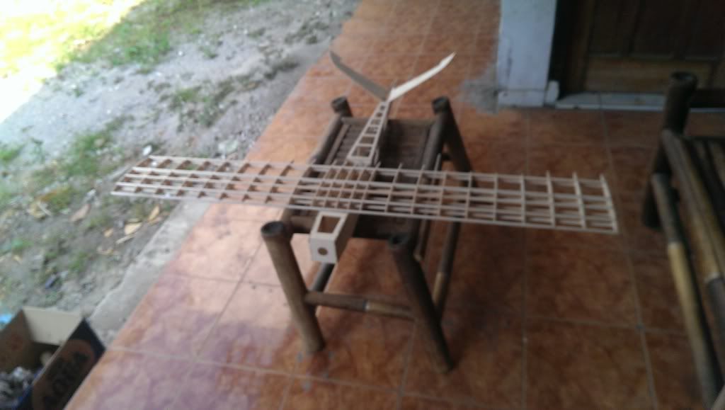

Nunggu reviewnya q500, kayaknya pada demam pilon race.. saya juga iseng bikin q500 cm kayaknya ga serumit itu..
numpang nampang hehe
