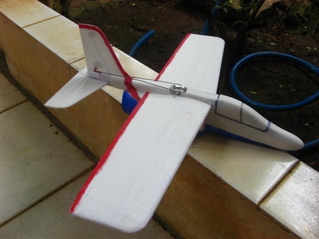

Jet kutu

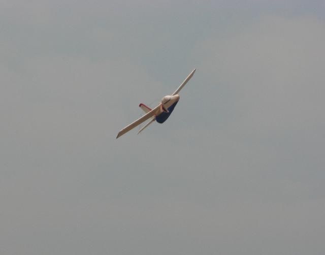

Pertama , yg ini gak sempet bertahan lama, bahkan terbang perdana belom sukses
udah keburu ancur dimainin si Ziyad...hikss
Kedua, masih keinget sama mikro pampa yg terbangnya enak

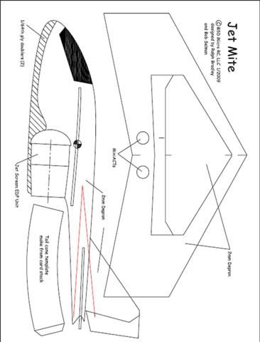

iseng2 liat2 RCG, nemu Jet Mite , tapi buat lipo 1 sel dg berat terbang cuman 18 gr ( gak ngejar kalo pake edf dg 2 sel)
ini plan aslinya

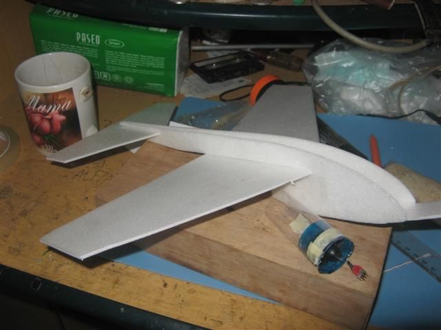

ukuran saya sesuain aja sama edf 27
wingspan jadi 35cm, fuse 30cm, bahan polyfoam 3mm lokal

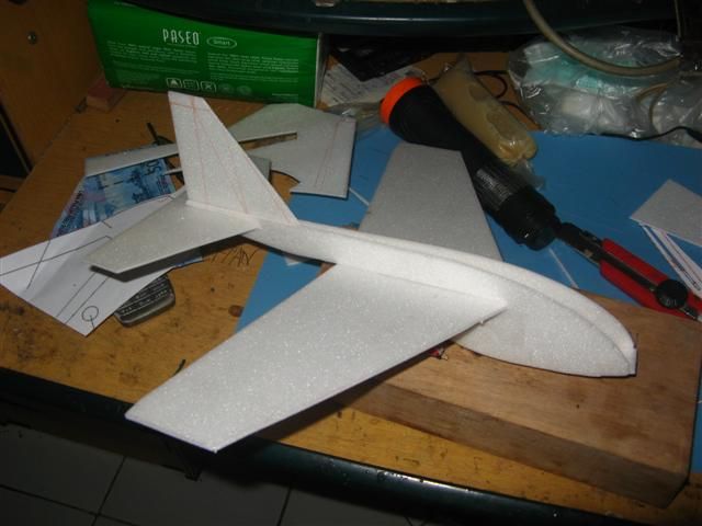

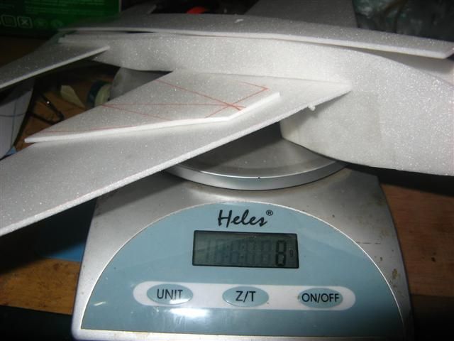

Re: Jet kutu

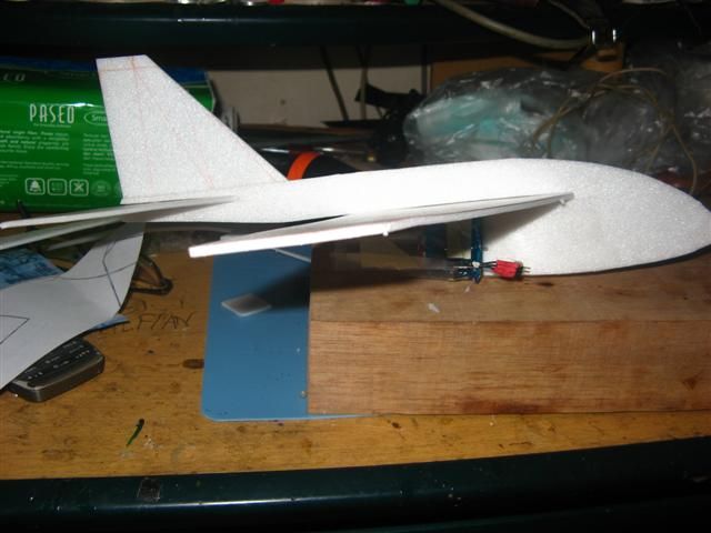

berat sementara masih 8gr
EDF nya dibungkus dulu karena udah banyak yg rompal2

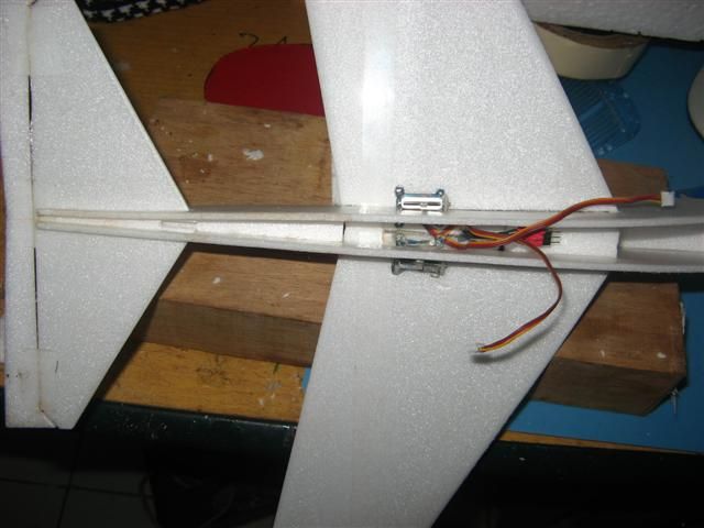

Re: Jet kutu

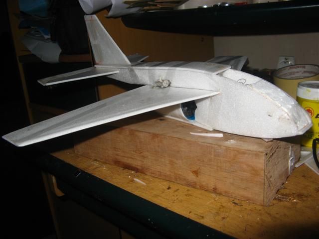

EDF dilem
servo2 dilem
Re: Jet kutu
tutup atas dilem, tinggal dihalusin

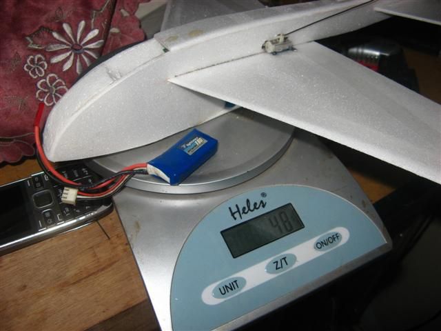

pushrod2 dah terpasang, siap terbang,ditimbang dulu, 48 gr, lebih ringan 1 gr dari mikro pampa yg 49 gr
moga2 terbangnya sebagus mikro Pampa
