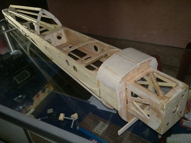

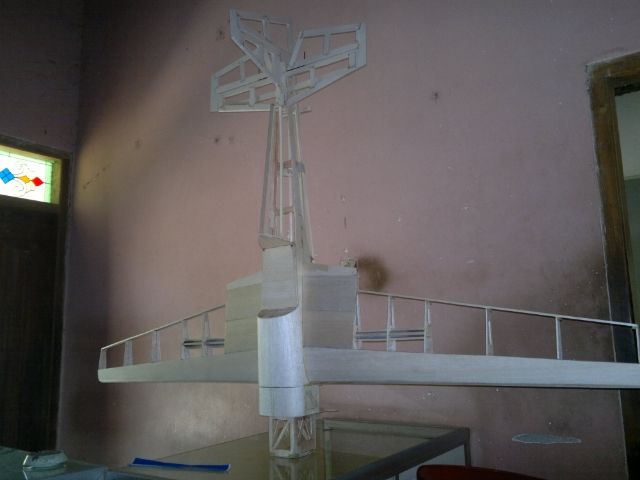

karena masih ada beberapa cm triplek sengon akhirnya saya manfaatkan untuk bikin rib dan frame fuselage untuk sheet/spar saya pilih balsa,takut berat kayak pesawat kuning tempo hari.
ws.175cm
panjang fuse 133
engine rencana pakai 91 tapi pengennya mabur pakai 61 dulu.
sedikit dokumentasi progresnya

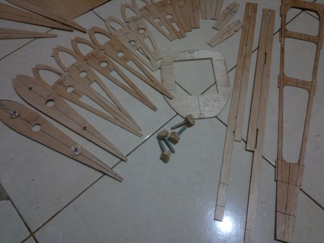

potongan rib dan molding fuse.
karena kefefet mau beli nut...masak cuma beli nut doang.bikin sendiri sajalah,nut 6M

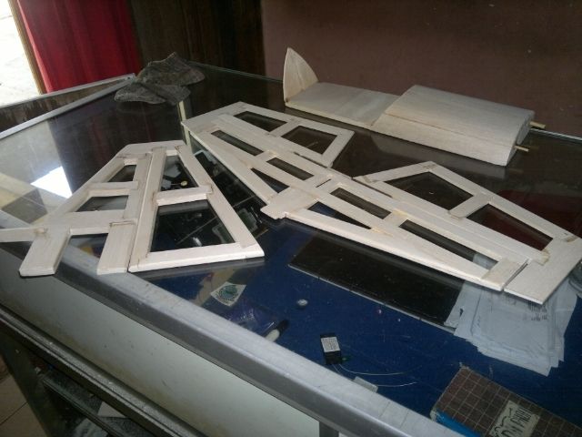

vertikal,horizontal stabilo dan kabin

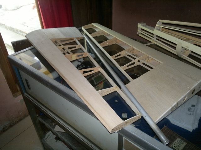

main wings,jarak rib dari 7cm terkhir 15cm
calon fuse

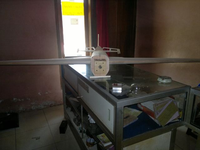

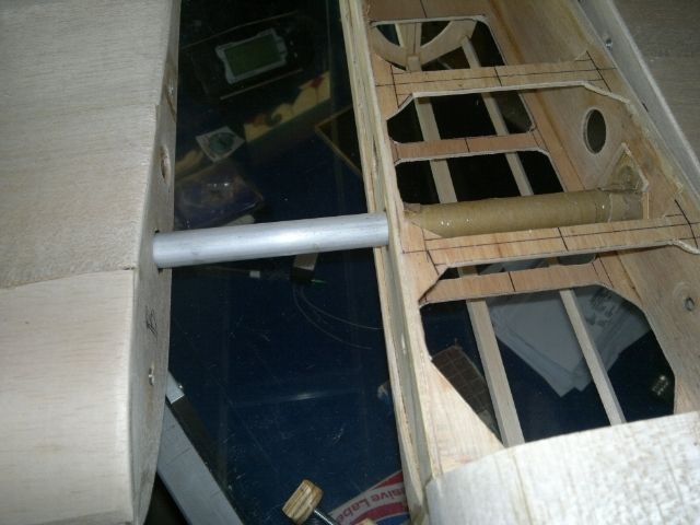

wing joiner pakai alumunium 1.8cm....minta sama temen (pengiritan mode on)

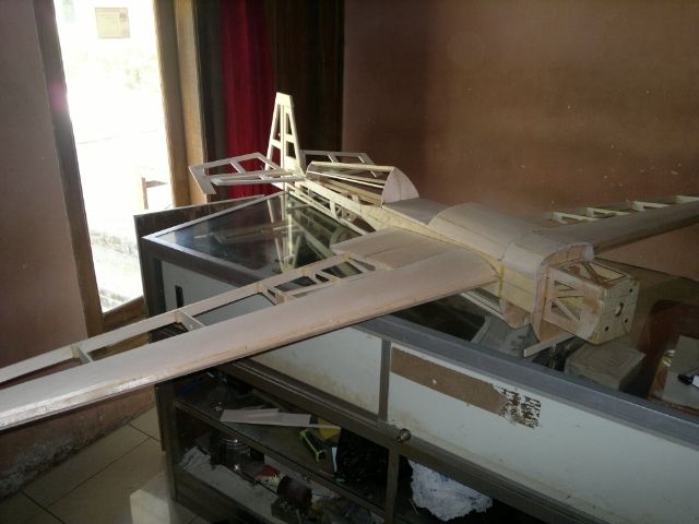

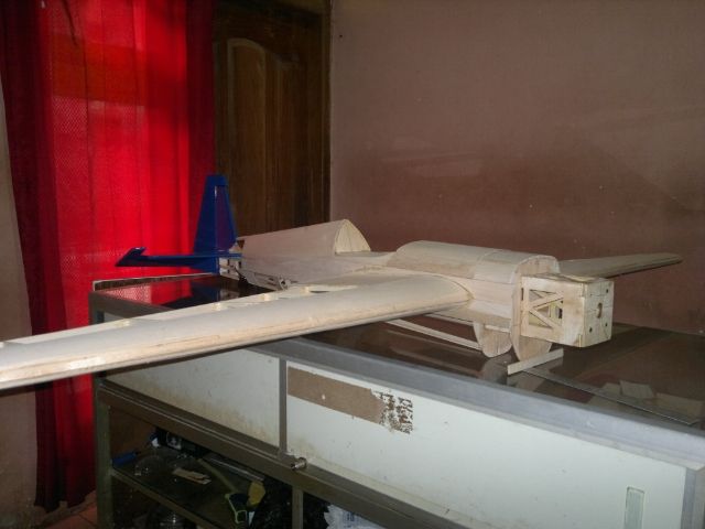

uji coba dirakit sebelum dikasih sheet.kalau ada yang nggak cocok langsung dibongkar namanya juga tanpa plane.
tampak samping
depan
dari atas
dirasa sudah pas...baru disheet

udah ditimbang brp kg oom? sepertinya bakal berat belakang, tp mudah2an nggak :ngl

thank om flylow...keadaan saat ini seperti image terakhir udah mencapai 1.175 gram.untuk ekor belum dilem masih bisa direvisi ulang.

masih enteng jg kalo segitu, belakangnya itu dari balsa apa kayu biasa?
terus pinggir fuse pake balsa + triplek atau campuran?

semua balsa om..kecuali rib wing rib fuse,engine mount sama frame untuk nempelnya wings
