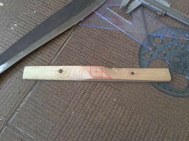

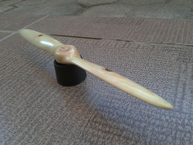

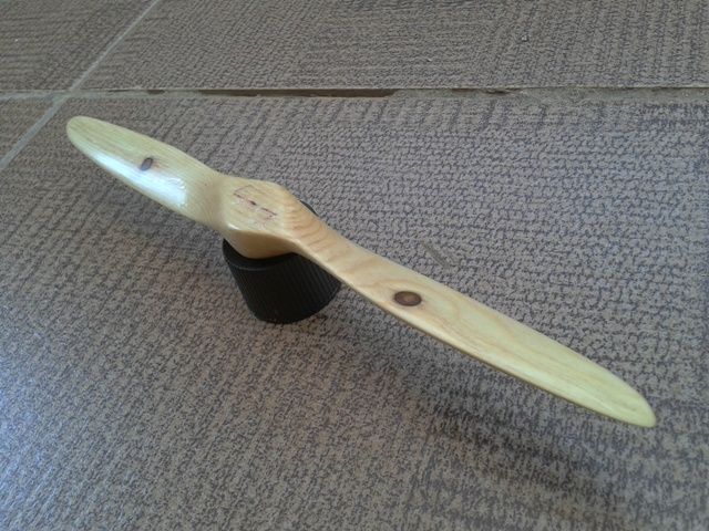

buat dari kayu duren saja lalu direndam dalam vernis selanjut nya di oven 90 derajat selama satu jam
masalah pitch jiplak aja dari yang sudah jadi

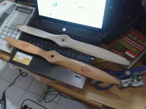

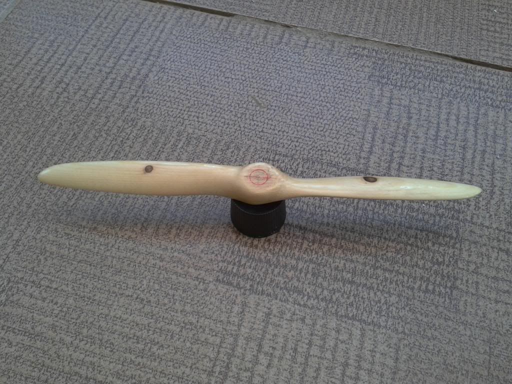

ini buatan terakhir

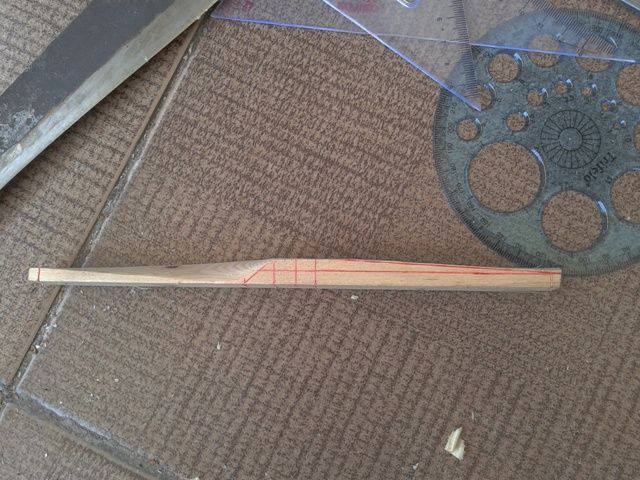

unding
Posts: 885
Joined: 24 Mar 2011, 22:39
Location: Makassar
Re: LINK untuk membuat PROPELER
Post by unding »

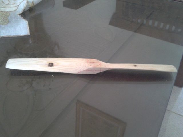

Pernah juga terpaksa bikin propeller, berhubung sulitnya nyari propeller jenis pusher untuk engine 0.15 - 0.21 dengan ukuran 8 x 5, bahannya dari kayu bekas packing barang import, kata orang namanya jati belanda, kayunya cukup ringan dan sangat kuat.
Finishing/coating menggunakan lem CA lalu diamplas halus hingga rata
