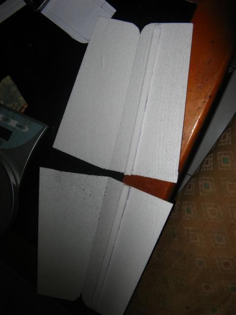

Mohon maaf suhu , memberranikan untuk posting ,gara gara melihat postingan membuat sayap bahan coroplas dengan metoda lipat , kepikir :ktk untuk membuat sayap styrofoam dengan metoda lipat.
langsung saja dimulai
1. buat titip sepanjang chord pada gabus tarik garis dengan spidol atau apa saja. garis tersebut digunakan sebagai acuan proses pembuatan takik
Spoiler: show
Spoiler: show
2. pada bagian sisi luar gabus yang tidak di takik (bagian leading edge) diberi selotip bening

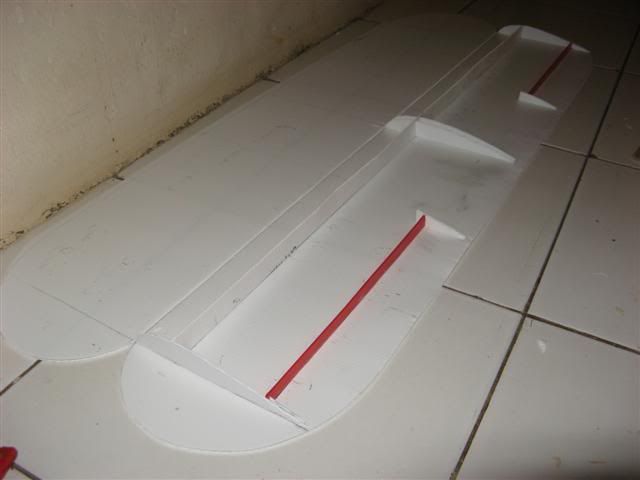

3. pada bagian takik diberi spar sebagai penguat bagian leading edge jika terjadi benturan diharapkan Leading edge tidak ringsek kedalam, bisa menggunakan fiber rod atau carbon rod, Caranya fiber rod atau carbon rod di olesin dengan lem styro, kemudian di tempelkan pada Takik yang telah dibuat.
Spoiler: show
4 buat garis lagi sebagai acuan spar sayap, setelah dibuat garis sayat dengan cutter jangan sampai tembus, kemudian selipkan carbon rod atau fiber rod pada bagian sayatan dan lem pada bagian itu.
Spoiler: show
5 kemudian tempelkan potongan gabus pada bagian wing spar sebagai air foil former.
Spoiler: show

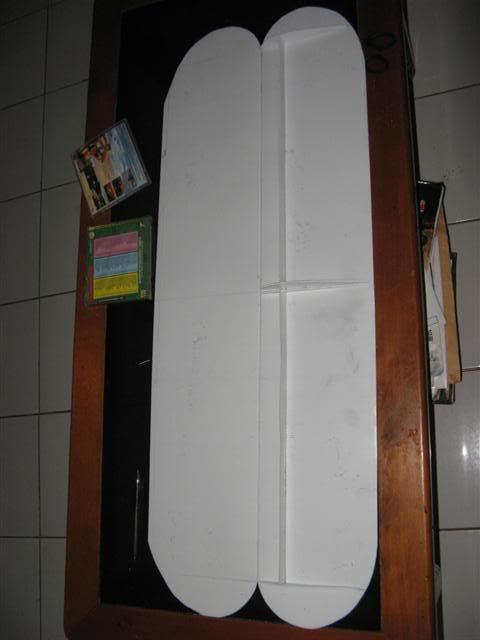

6. oleskan lem pada bagian atas air foil former dan takik leading edge(agar permukaan antar takik bisa rapat dan sekaligus mengunci spar pada takik leading edge dan juga bagian trailing edge. setelah itu gabus dilipat, lakukan secara hati hati, untuk menjaga gabus pada leading edge tidak robek dan isolasi bening tidak lepas, setelah dilakukan proses pelipatan gabus, timpa bagian atas gabus dengan beban beban berat sperti buku yang gedhe gedhe atau apa saja. tunggu sampai proses pengeringan lem. dan hasilnya
Spoiler: show
Spoiler: show
demikan semoga bermanfaat bagi kita semua..
