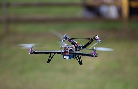

singkat cerita...alkisah punya quadcopter vtail sperti ini:
tetapi nge-flip telat kontrol...akhirnya jatuh invert & patah parts vtail.
*(copyright picture: dialfonso hunter vtail @rcg, bukan punya saya karena lagi grounded)

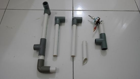

sambil nunggu part-nya dateng, dirumah punya sebatang pipa pvc, iseng dipotong-potong aja...
setelah dirangkai & pasang elektronik...
setting sebentar, the moment of truth :doa ....alhamdulillah bisa terbang :hre
spek:

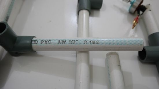

- pipa pvc 1/2", sambungan L= 1pc, sambungan T= 5pcs
- kk2.0 board
- esc turnigy 25amp
- motor DT700
- prop 1045
- cable ties & lem pipa
sayang pas flight kelima...sempet ada failure, indikasi kabel ke rx kendor karena sebelumnya terbang muncul error di lcd board, hard landing, tapi masih utuh....korban prop aja 1 biji.
kuat sekali framenya :gg

:mtp kreatif banget.
btw ntu motor cukup kuat ga nemplok ke pipanya kayaknya pake kabel tis yah ?

yog1_p wrote::mtp kreatif banget.
kalau untuk terbang, kuat aja om..pake cable ties yang tebel dipasang di 3 sisi motor mount.
nah pas hard landing kemarin, justru sebagai sacrifice part..jadi cable ties nya yang putus, bukan motornya yang rusak :gg
