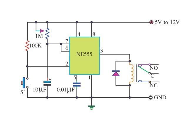

mungkinini bisa jadi reverensi
silahkan buka di duniasetrum.blogspot.com
rangkaian relay bisa diganti dengan servo tetapi ukur dulu besar tegangannya mungkin untuk mini servo mampu

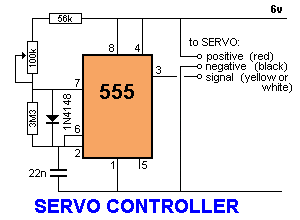

Om anjar: iya om, trus cara sambung ke servo gimana om? maksud saya kabel servo kan ada 3, mohon infonya
