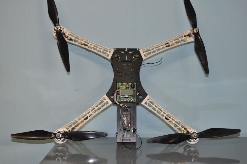

Ini quad spider saya yg pakai kk2, settingnya sama dengan quad x yg biasa, untuk cg nya
beda dgn yg quad x, ini foto nya :
cg nya tepat pada posisi sensor gyro pada kk2 ,pada foto diatas....

Karakter terbangnya yg saya rasakan sama saja,mungkin karena kk2 nya yg memang sudah canggih
menstabilkanya, karena teorinya kan lebih enak kalau jarak roll dan picth nya sama seperti di konfiguasi quad x,
pada awalnya model spider di buat, karena pada model quad x,jika menggunakan kamera dgn lensa lebar didepan ,maka
kaki quad depan dan prop kelihatan mengganggu pada hasil videonya.
namun ternyata pada quad model spider tsb, selain bisa menghindari kaki dan prop yg nampak pd hasil video lensa lebar,
ternyata penampilannya bisa kelihatan lebih cool juga ....setidaknya menurut saya hehehe...
