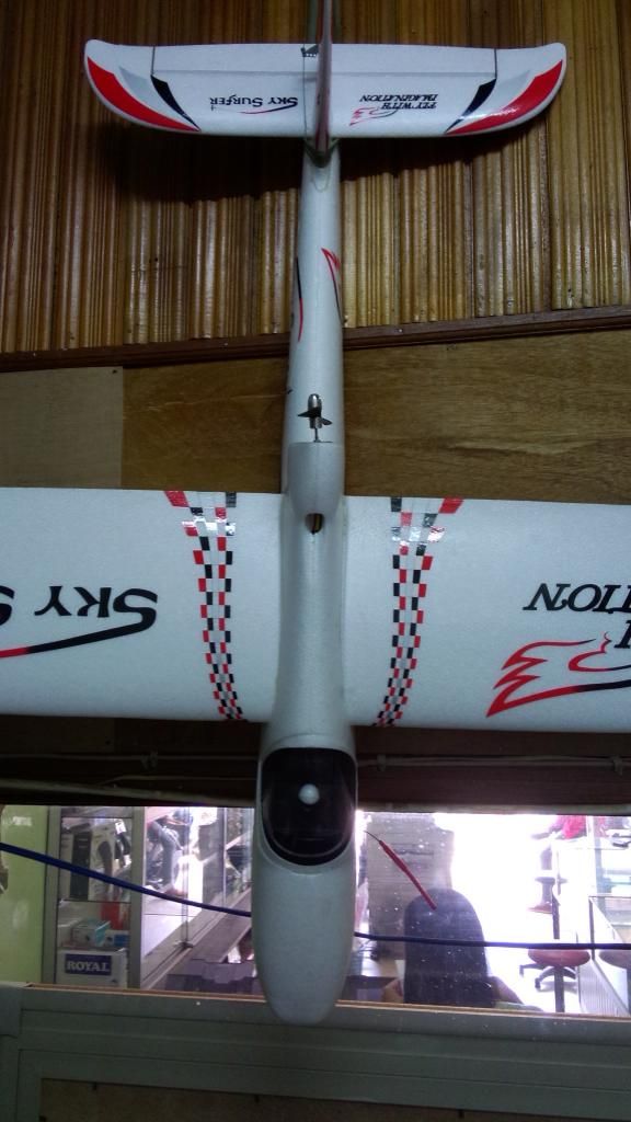

saya baru beli sky surfer, dan udah 3 terbang, ga enak banget gara gara pesawatnya selalu spin/bank ke kanan. semua control surface sudah rata dan benar, yang saya rasakan, kalau dia bank ke kanan, sy counter pake aileron, berat sekali untuk bisa level, kecuali saya counter pakai rudder, baru agak mending.
nah, yang bikin saya curiga ini adalah motornya (karena motornya terpasang sejak awal beli.). ini penampakannya :
apa mungkin karena right thrust yang kebanyakan ya?
kalau iya, gimana solusi bongkar nih pesawat? maklum om, udah bertahun tahun ga main, jadi saya banyak lupa ilmunya.
makasi ya.

setahu saya kalo pusher itu harus lurus...
jadi motor nya lurus ... sedangkan difoto agan itu ke kanan kalo ngak salah...
kecuali motor di depan.. baru agak kekanan...
setelah di lihat lagi... bener.. kalo posisi motor nya salah.... karena kekanan.. ya pasti di jamin muter ke kanan pesawat nya...

Biasanya memang alignment dari motornya pak...
Antara right thrust kebanyakan dan downthrust yg gak pas bisa bikin spt itu... Tp sy rasa kalo bisa di counter dgn rudder mungkin lebih ke right thrustnya..

keseimbangan kanan kiri sudah pak ?
kalau tanpa gas waktu glide juga sama kah ..?

IRLIM82 wrote:setahu saya kalo pusher itu harus lurus...
iya setuju dengan IRLIM82, saya liat juga posisi motor miring ke kanan pesawat ...

Test Fligh, pada saat glid tanpa motor (throtle nol) apakah pesawat normal ? kalau normal berarti posisi motor bisa righ thrus atau down thrusnya di coba coba. kalau di gas throtel dinaikkan pswat mengarah kemana ? lurus, kiri, kanan atas, bawah. baru di koreksi posisi motor dengan menganjal di dudukan motor.
kalau ada yang mau nambahin silahkan...

halo om om semua. right thrust nya sudah saya benerin dengan mengganjal motor nya dengan 4 buah cincin. agak khawatir juga kalau motor ini bakal rompal.
jadi saya test flight kemarin sore, hasilnya sudah jauh lebih baik dan terbangnya ga bikin gemetaran lagi. sore tadipun terbang dan dikawal oleh 2 wingman alias burung gereja. entahlah itu burung gereja yang menyambar motornya atau memang motornya yang kurang kuat dudukannya, tiba tiba motornya rompal. hasilnya propeller + spinner ilang, motor nyaris putus kabelnya dan dudukan motornya terlepas. ah, setidaknya dengan kejadian ini gw bisa perbaiki lagi posisinya.
