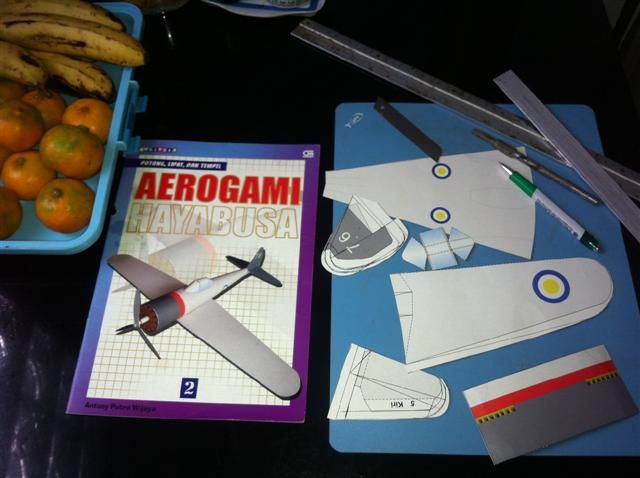

Kebetulan pernah dikirimibn pakde NF Aerogami Hayabusha

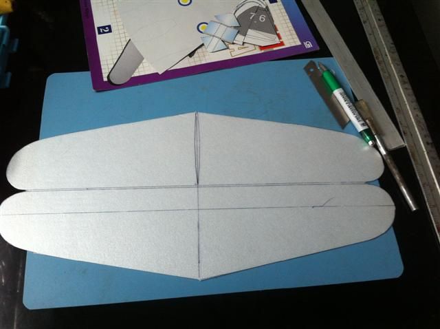

saya cek ukurannya pas banget buat kelas 20-25 gram
modifikasi dikit di ukuran sayap sama ekor, supaya sesuai
Re: Hayabusha, dari paper replica

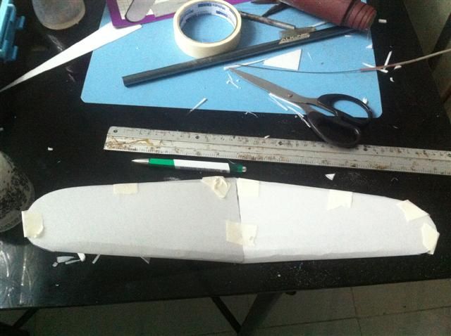

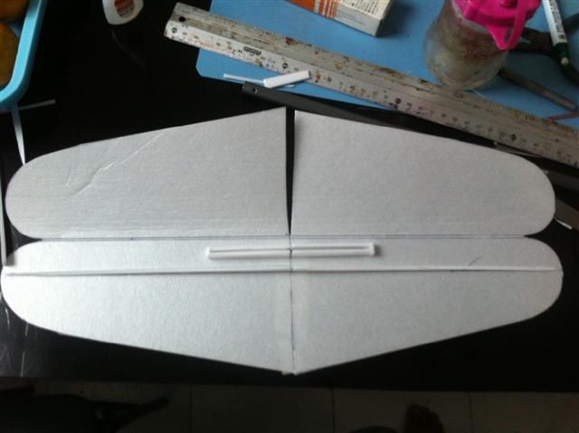

Bahan semua dari polyfoam 1mm
kulit sayap atas bawah
spar polyfoam 3mm
lipett !

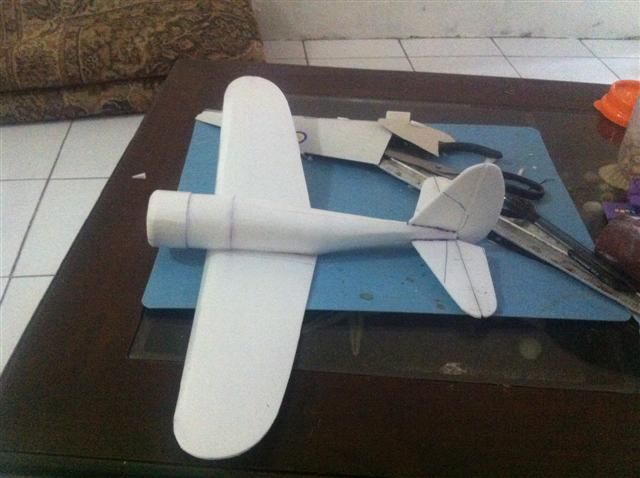

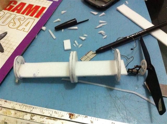

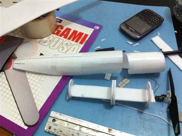

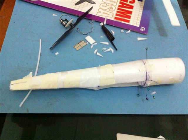

aslinya fuselage model monokok :cling , kudu bikin rangka dalem buat nempatin motor, rx dan batere
kulit monokok udah diroll
pasang kulit ke rangka

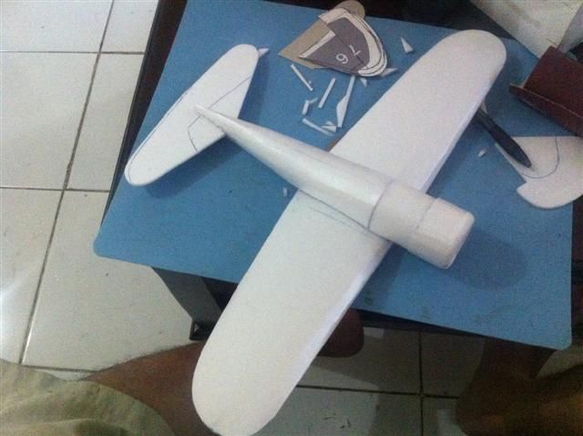

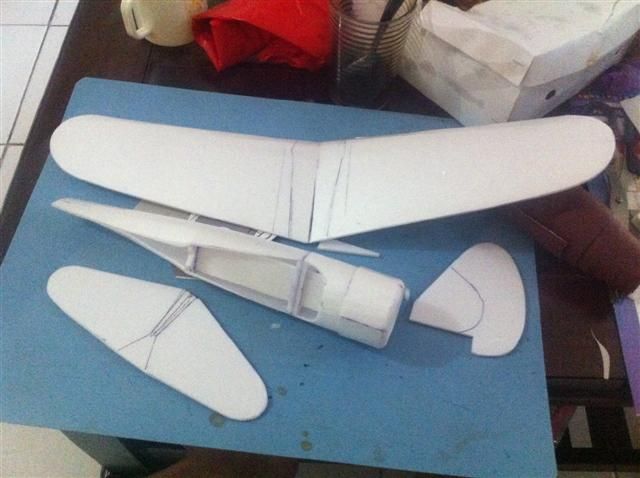

Potongan2 udah siap rakit
setel2 dulu sebelum dilem

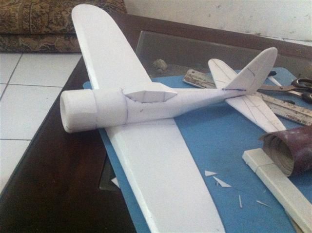

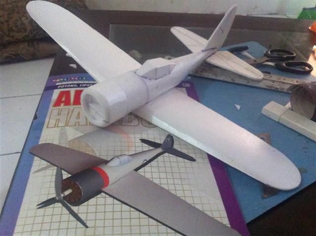

Lem semua dan kanopi dipasang
mirip gak ?

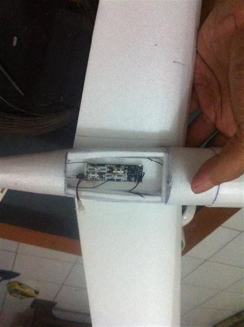

potong kanopi, lem rx bioard

Motor dipasang, saya pake motor 7mm berikut gearbox ex hely I/R
ditimbang dg lipo 1s/240 mah, dapet 26 gram
tapi kalo ditutup malah jadi 25 gram, timbangan abal2 ya gini nih :kgt
