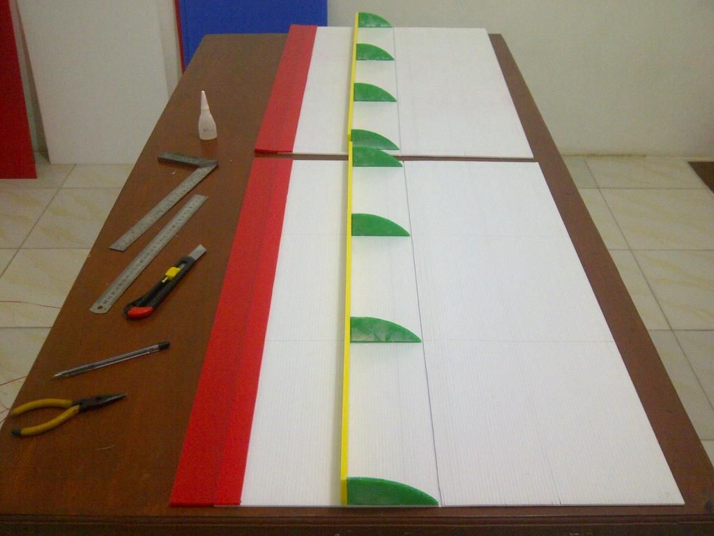

permisi para Suhu-suhu Gaero,,,
izin posting Homemade buatan saya.
mohon masukan saran dan kritikannya, supaya bisa menambah pengetahuan saya dalam pembuatatan pesawat Homemade berikutnya.
terima kasih,,,
panjang wings 150cm
lebar wing total 28cm (24cm + 4cm aileron)
panjang body 105cm
tinggi kabin 15cm
lebar kabin 11cm (menyesuaikan lebar tangkai roda)
panjang horizontal stabilizer 52cm
lebar horizontal stabilizer 22cm (18cm + 4cm elevator)
tinggi vertical stabilizer 25cm
lebar vertical stabilizer 22cm (18cm + 4cm ruder)
engine OS40LA
prop 10x6
servo HX510
roda 2,5"
kawat landing gear 4mm
remote fly sky FS-T4 4chanel
bagian kabin dilapis
stabilizer semua di lapis
