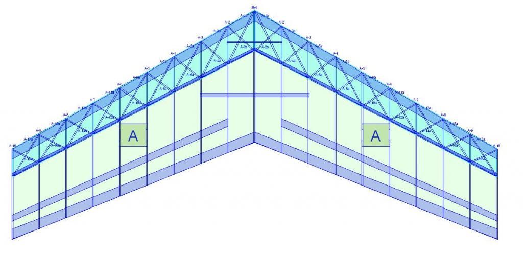

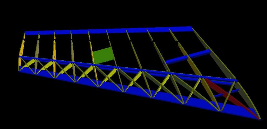

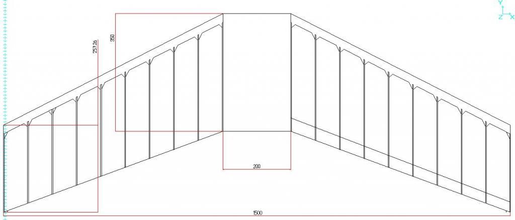

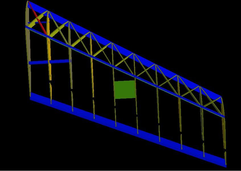

desain dasar :
desain lanjutan
airfoil kode hs 3.8/8
3d plan dasar
siap masuk dapur potong
desain dasar :
desain lanjutan
3d plan dasar

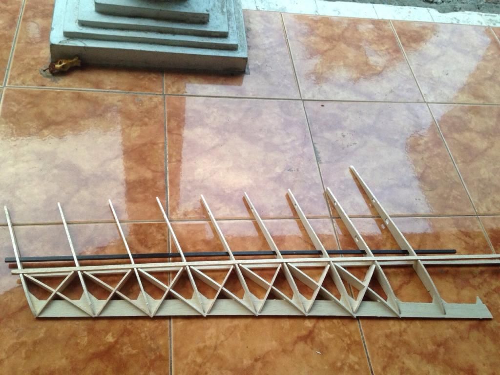

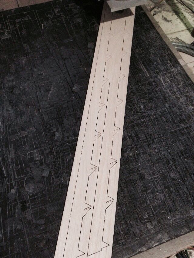

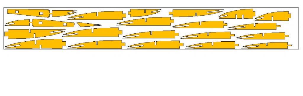

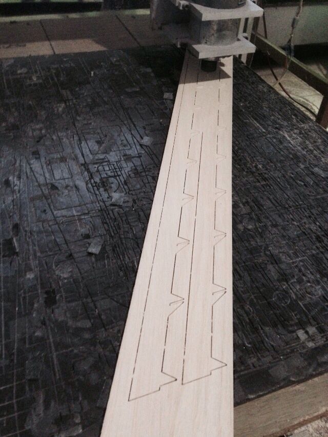

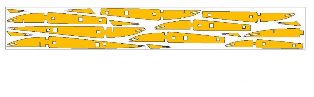

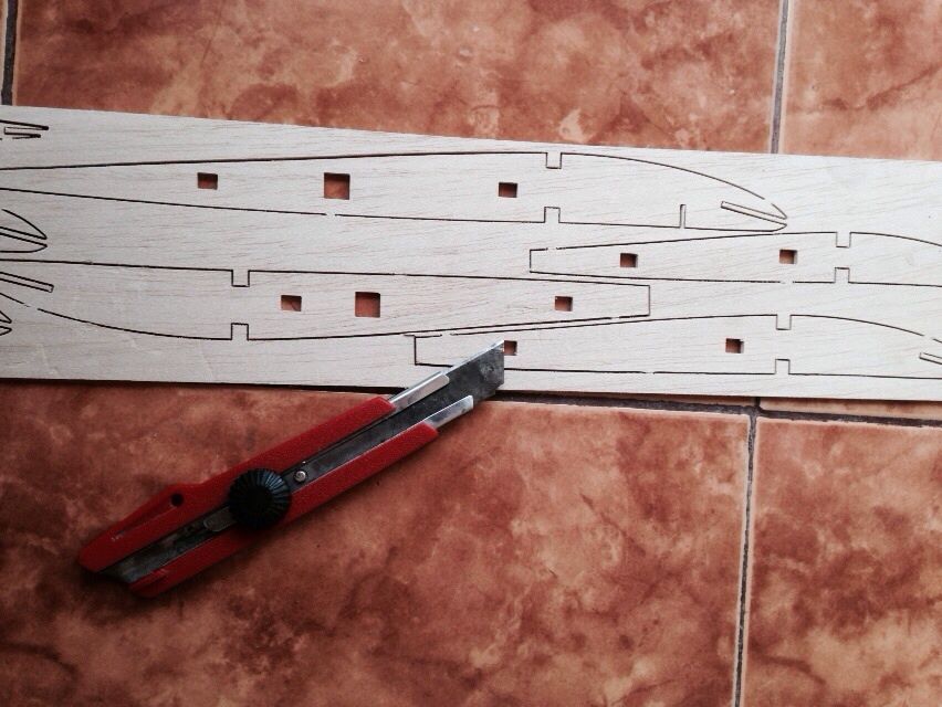

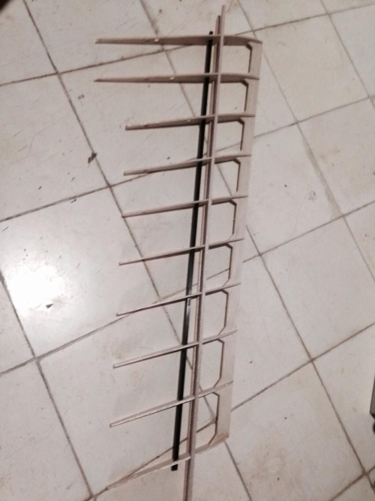

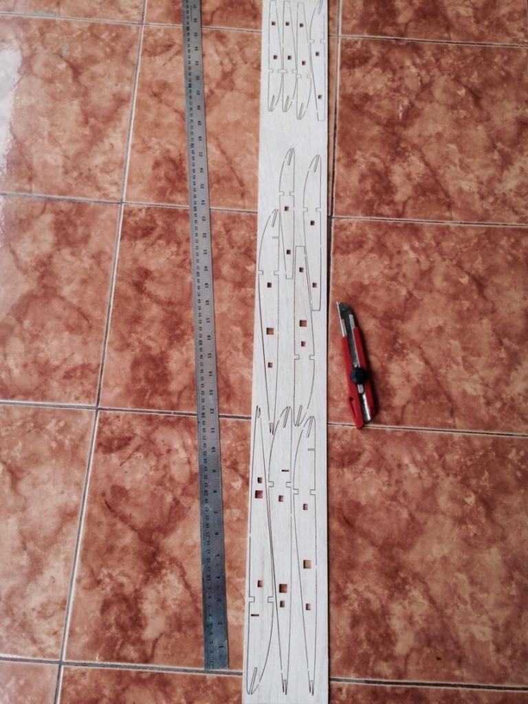

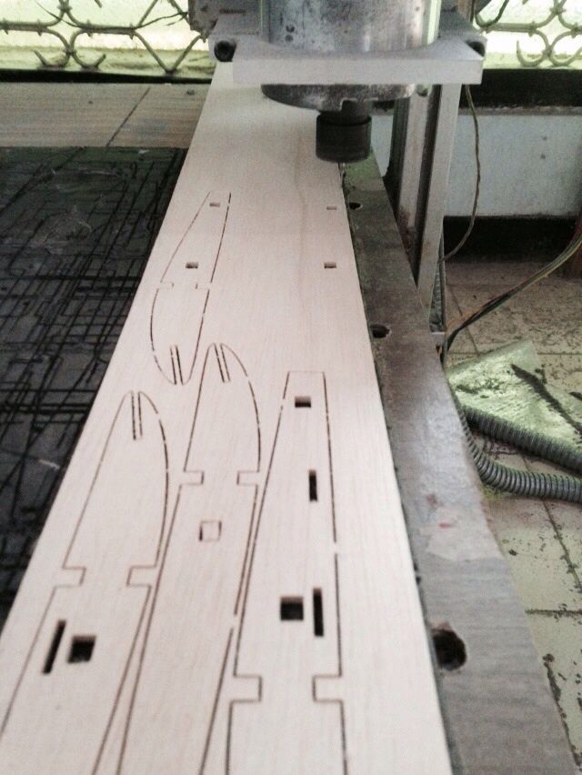

dapur potong :
potong LE dulu
Coba disusun dulu hehe..
next potong TE, Geo rib (rib silang), tempat servo, dll
Sulit juga ngitung jarak rib silang hehe .. Tp alhamdilulillah lancar
dapur potong :
potong LE dulu
