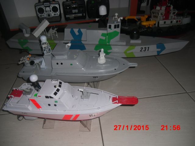

Salam kenal para Suhu dan Rekans,
numpang lewat, berikut adalah Armada Warship saya :
Dibangun secara minimalis mungkin, menggunakan bahan-bahan eks rc hely ( tx, rx dll ) dan bahan-bahan lain yang mudah dicari/didapat.

Armada Barat terdiri dari 3 kapal :
1 Patrol Vessel kelas Gepard
1 Kapal Cepat Rudal / KCR
1 Patroli Cost Guard
Armada Timur terdiri dari:
1 Patrol Vessel kelas Cyclone
1 Kapal Cepat Rudal/ KCR
1 Patrol Boat MTB
1 Patrol Boat MTB small

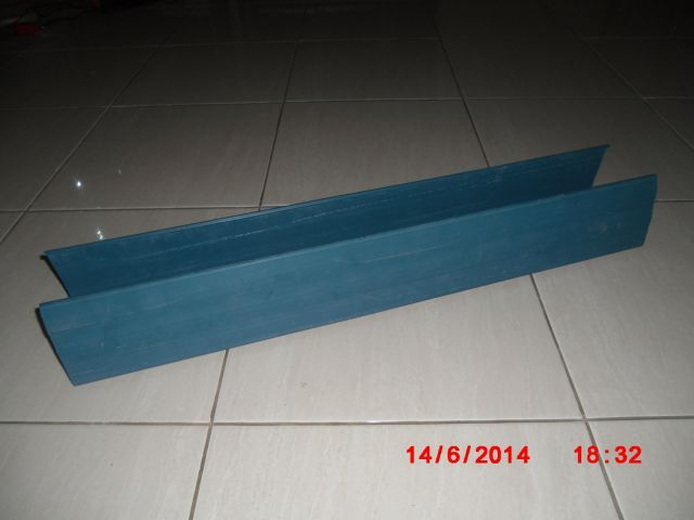

Untuk Patrol Vessel kelas Gepard dan kelas Cyclone itu bodynya home made 100%,
Gepard class panjang 100cm dan Cyclone class panjang 80cm, dibuat dari talang air pvc ( yang bentuknya kotak ) :
Dipotong menggunakan gergaji triplex dan cutter, lalu dilengkungkan sambil dipanaskan diatas kompor gas (agar pvc lunak dan mudah dilengkungkan.

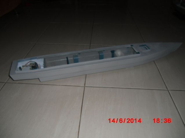

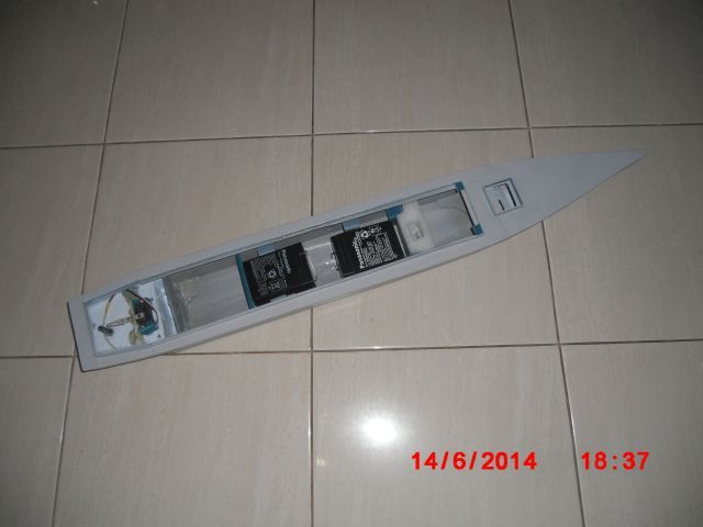

dipotong-tempel-lem-amplas-dicat jadilah lambung kapal spt ini :
batere menggunakan 2 buah batere kering 6V 4Ampere ditempatkan didasar lambung :

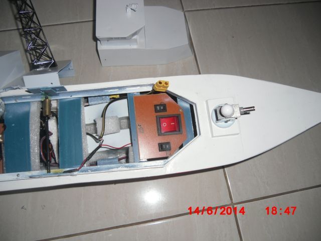

termasuk juga servo dan rudder nya.

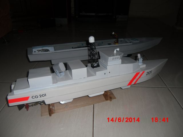

Untuk kabin dan bagian atas lambung menggunakan bahan kertas karton tebal ( bekas kalender meja, kotak bungkus obat atau lainnya )

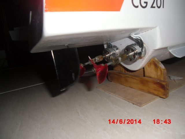

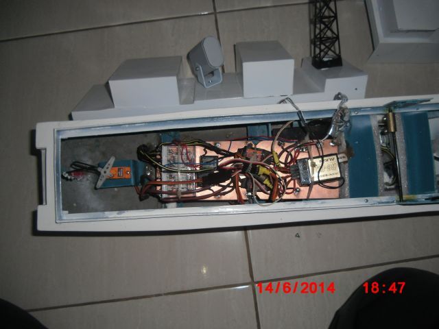

Penempatan rx, esc dan motor bl AX1806 :
motor bl langsung ditempatkan diluar lambung (konstruksinya jadi lebih praktis), namun konsekwensinya setiap selesai bermain harus dikeringkan dan diminyaki agar tidak karatan.

Motor BL nya di luar lambung apa tidak akibatkan konslet om ??
