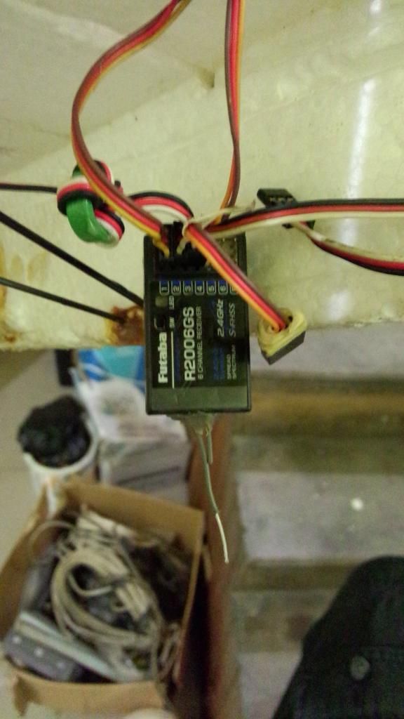

saya baru saja membeli sebuah radio futaba T6J. kondisi transmitternya bagus, cuman sayang kondisi receivernya yang sedikit kurang baik karena kabel antenanya sepertinya terputus. berikut penampakannya
terlihat kabel antenanya cuma sepanjang sekitar 2 cm dan 4-6cm. apakah aslinya sepanjang ini? atau ini memang terputus?
kata yang jual, dia sudah pernah ngetes sejauh 2km (dengan menggunakan motor, bukan terbang) dan masih bisa. semalam saya tes sejauh 700m, sinyalnya antara ada dan tiada. kira kira bagaimana solusi mengatasi hal ini? apa sebaiknya diretur saja ya? karena deal sama orangnya juga dia bilang boleh retur.
mohon masukannya suhu-suhu semua.

Efeknya pasti ada, range jadi pendek
mestinya bagian yg terbuka ( yg kabel warna putih) panjangnya 3,1cm om.
Terus sepertinya juga ini pake diversiti antena ( kumisnya ada dua) sebab itu keliatan ada kabel 1 lagi yg tinggal abu2 aja
Baiknya cari kabel seukuran ( biasanya kabel mikrofon atau kabel head audio yg ukurannya sama, cari kabel mono jangan yg stereo) potong sepanjang 7-8 cm tapi yg dikupas cukup 3,2 cm aja ( liat contoh yg ada)

Enggak disambung om, diganti semua karena antena yg lama dibuang dulu

suhu,
berarti dua dua nya diganti? dua duanya sama panjang dan ujungnya dikupas?
Re: kabel antena receiver putus. bahaya kah?
Om Wawans, yg dikupas cukup 3,1 cm aja (1/4 lambda frekuensi 2,4 Ghz), kalo yg enggak dikupas boleh lebih panjang.
Om Irvan, iya keduanya diganti karena yg satu putus satunya lagi gak ada sisa

saya punya masalah dengan RX Turnigy 9X8C V2 saya kemaren kesamber propeller. dah coba di solder lagi tapi range nya jadi pendek.
apakah ini bisa saya terapkan pada RX saya.

bongkar aja om, apakah antennanya pake socket pigtail?
kalo pake pigtail, tinggal dibeliin antenna replacement frsky..

ikut share juga . saya juga perna mengalami kejadian yang serupa, rx JR RG831B ( http://hobbyking.com/hobbyking/store/__ ... metry.html) saya putus tinggal separoh akhirnya saya belikan kabel antena punya frasky http://hobbyking.com/hobbyking/store/__ ... 15_cm.html
socket sama pakai pigtail jadi tinggal copot lalu pasang , akhirnya sembuh sampai sekarang aman
