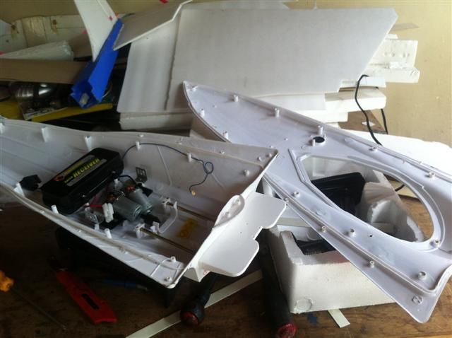

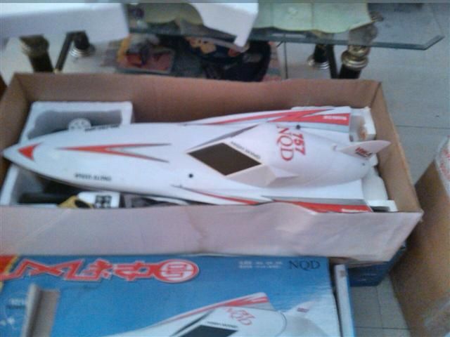

Ini bukan mau beralih atau bosen terbang, tapi kebetulan aja dapet hasil cuci gudang rumah pak Yoyo, boat NQD dg spek
-panjang 75cm
- power twin motor brushed 370, thrust differential
- batere NiCd 8s/1700 mAH
- remote non propo

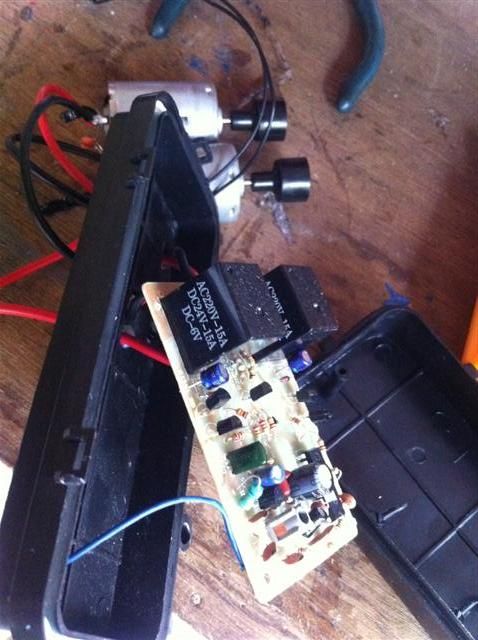

ini rx nya, matiin hidupin motor pake relay (non propo, standar NQD)

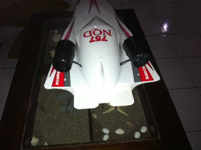

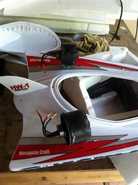

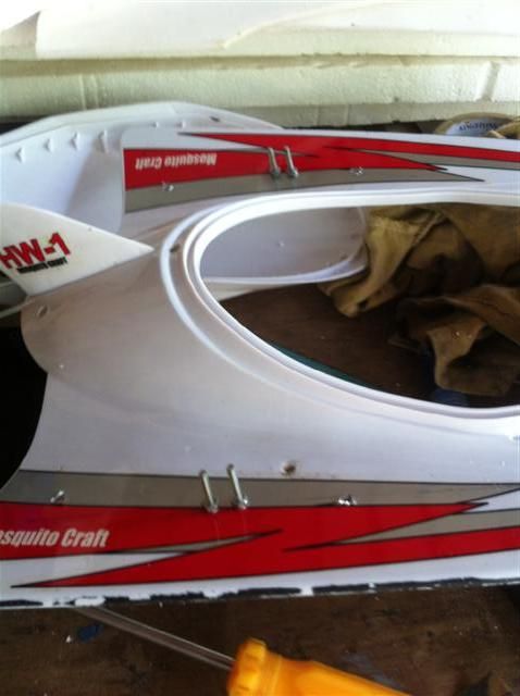

Bikin dudukan EDF, pake 2 baut per EDF ( kalo bosen dan mau pake water prop lagi bisa dilepas, gak ngerusak boat)
kedua EDF dibikin offset keluar semua ( saya nyontoh pesawat2 dg twin motor dan pake model thrust differential, moga2 di boat juga sama efeknya)

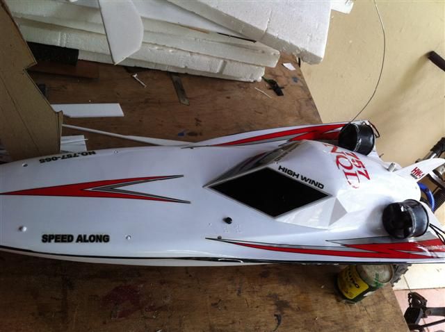

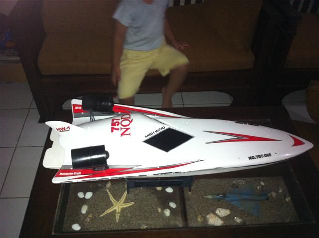

Modif kelar, dg isi baru sbb :
- 2x EDF 48 dg motor inrunner 2040/5200 kv
- 2x ESC brushless 20 ampere
- V-tail mixer, buat mixing throttle dan aileron ( saya pake remote pesawat 4 ch sebabnya)
- Lipo 2s/minimal 1800 mAH

Hahahahaha, iya pak korban iseng, kalo pake motor aslinya yg bruhsed boros batere
mau modif ke brushless modalnya kegedean
yg ada dirumah 2 EDF + 2 ESC, ya udah jadi deh modif tanpa modal ( eh modal juga sih, beli v tail mixer gocap ....)
kata temen2 di Cibeureum , tinggal tambah sayap jadi deh Flying boat
saya test statik 1/4 throttle aja udah kenceng banget anginnya, tapi gak tau juga kalo diair secara hambatan permukaan air lebih gede dari hambatan udara
Tapi kalo dg 1/4 throt udah jalan, jadi lumayan hemat baterenya kan ? :cling
