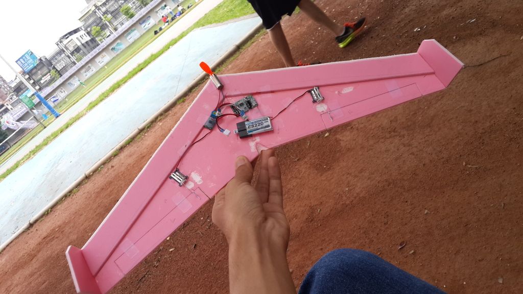

trit ini lanjutan dari http://gaero.org/forum/viewtopic.php?f=15&t=15655
setelah part terkumpul jadilah flywing imut v1. plan langsung ke polifoam dengan ukuran kira-kira pas.
jadinya seperti di bawah:
Bahan
servo imut 2 biji
motor brushed 8.5 mm
ESC ex PCB servo turnigy 9 gram (mode ngirit)
propeler imut. gak tau ukurannya
RX dms2 ar6100e di lepas konektornya
Lipo 1 sell 200 mah
polifoam 3 mm. nyari yang lebih tipis belum dapat
yagus
Posts: 1160
Joined: 21 Apr 2008, 15:29
Location: concat jogja
Re: flywing imut v1
Post by yagus »
terbangnya enak dan bisa lawan angin, cuma sayangnya cg dan posisi motor masih kurang tepat. :yes

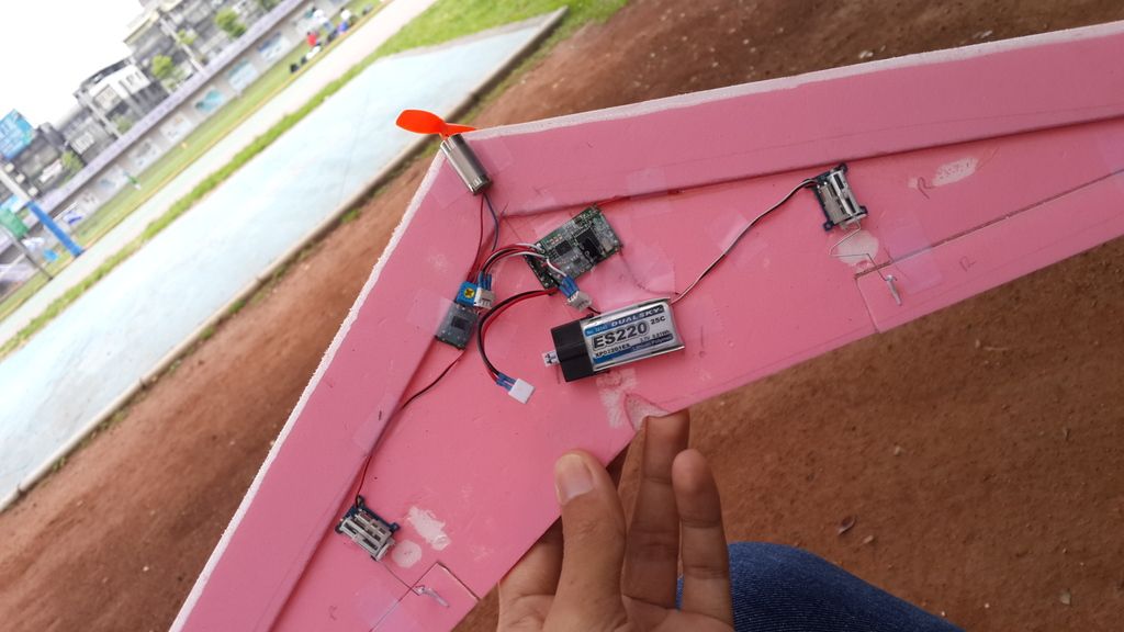

jerrysim
Posts: 167
Joined: 26 May 2013, 10:30
Location: Jakarta Timur
Re: flywing imut v1
Post by jerrysim »
yagus wrote:trit ini lanjutan dari http://gaero.org/forum/viewtopic.php?f=15&t=15655
Bahan
servo imut 2 biji
Lipo 1 sell 200 mah
Wah, ini satu lagi yang luar biasa kreatifitasnya :mtp
Numpang nanya dong Mas Yagus, servo imut itu maksudnya servo berapa gram ya?
Apa buat sendiri, kok ga keliatan bodi-nya ya?
Lalu pertimbangannya melepas konektor dari Rx itu apa ya, apakah untuk mengurangi berat?
Lalu tentang ESC ex PCB servo, kan biasanya servo beroperasi pada tegangan 5v, apakah di modifikasi lagi supaya bisa beroperasi dengan batere 1 sel (3.7v) tersebut?
Terima kasih ya Mas...
Salam,
Jerry
:thx
Re: flywing imut v1
Om Jerry, itu servo linear 1,7 gram yg memang bekerja ditegangan 4,2 volt
