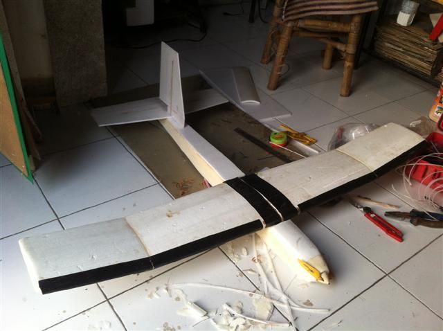

I. Glider Foam
muncul ide bikin karena liat kondisi cibeureum anginnya kenceng, enggak mungkin bawa yg mini2 apalagi yg mikro
spek :

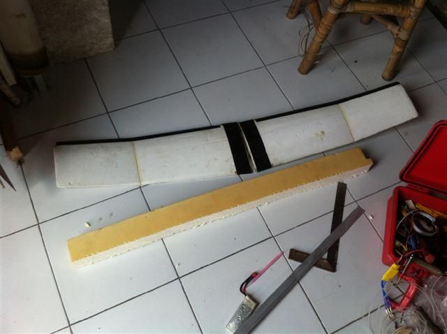

wingspan 120cm ( sayap stok lama , tinggal modif jadi multihedral)

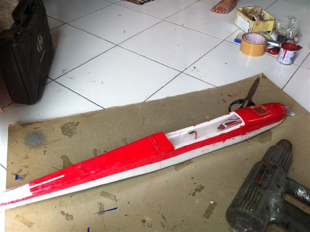

fuse 90 cm

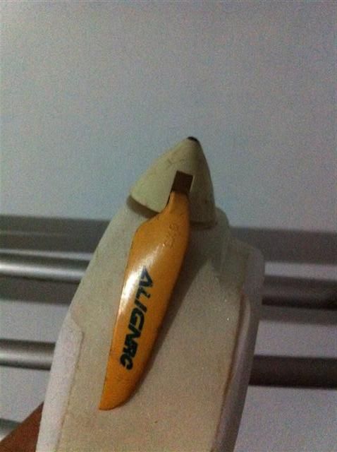

motor , versi pertama pake brushless Hextronik 24 gram/1500 kv, prop folding 6x3
kontrol 3 ch , R, E, T

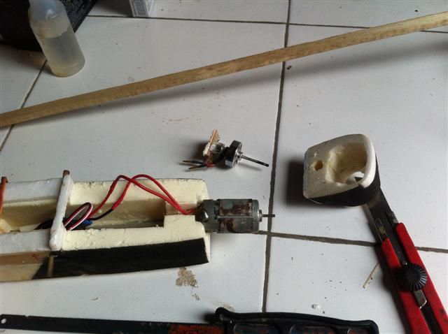

Saat test, susah dapet CG karena motornya terlalu ringan, batere udah paling depan 2 biji 2s/1800 mah tetep tail heavy.
akhirnya bongkar lagi, ganti motor brushed 400 ex WD, baru CG bisa pas

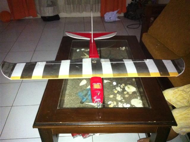

test terbang udah ok, glide ok, glide ratio lumayan jauh (mungkin 1:10 kali sebab landing aja jauh banget berentinya)
cuman satu yg masih belom dicek, belok ke kiri responsif, ke kanan lemot bahkan kalo headwind enggak mau kekanan padahal rudder lumayan gede.
nanti mau coba lagi dicari tau kenapanya

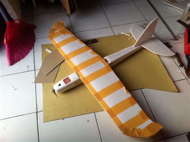

II. iseng2 nyoba pikin pylon race plane
model gabungan slipso dan stinger hehehehehehe
wingspan 92cm
fuse 76cm

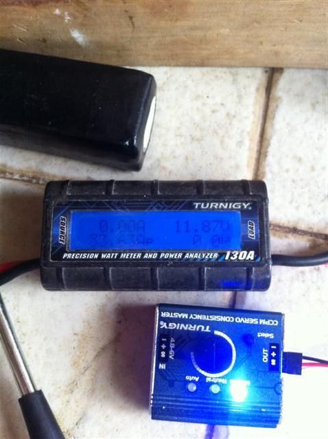

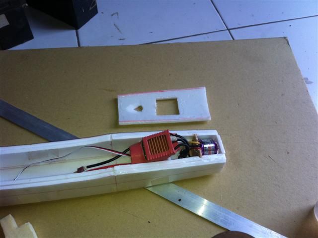

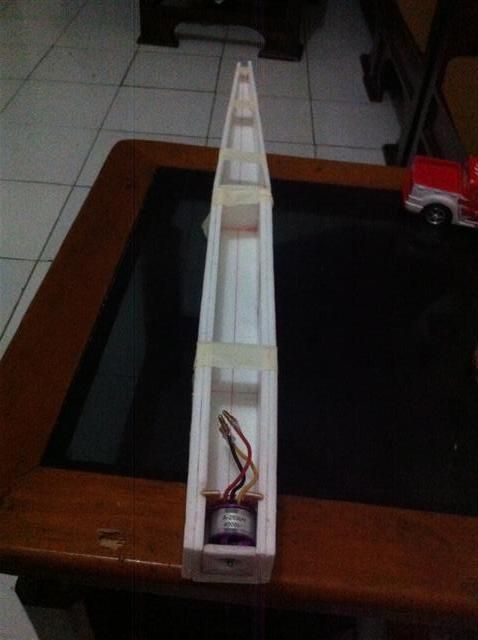

motor adanya A2830-4000 kv ( agak ngeri, pake prop APC 4,1x4,1 full throttle narik 39 Ampere, padahal motornya kelas 250 Watt, kalo enggak hati2 main throttle bisa hangus nih motornya)

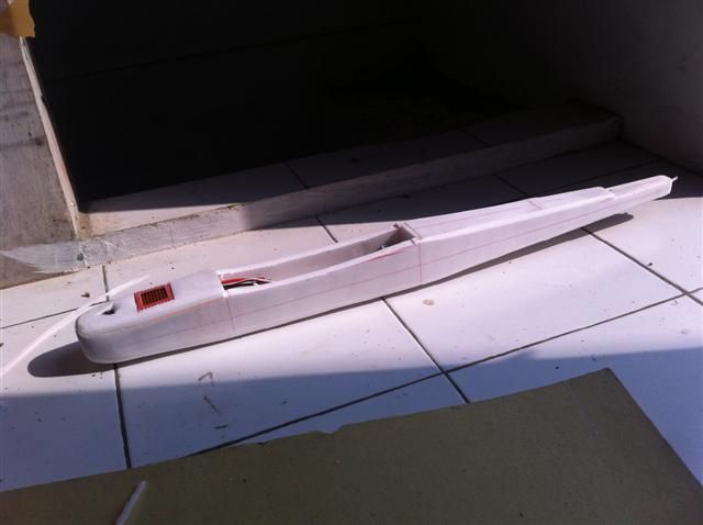

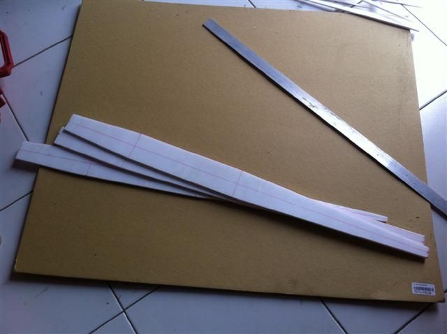

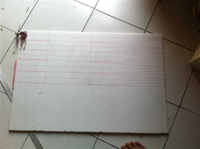

bikin fuse dulu
Re: foamy glider dan pylon racer nih

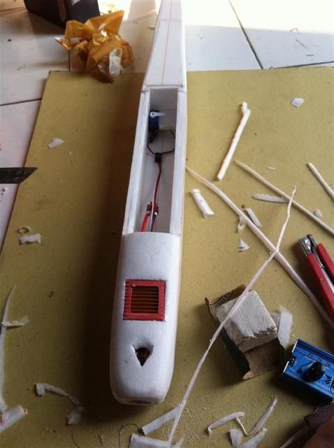

heatsink ESC di expos keluar supaya kena angin, motor juga dikasih lubang buat pendinginan

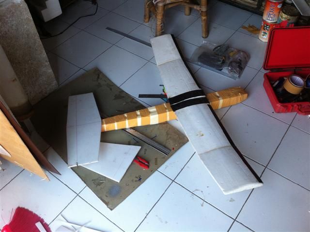

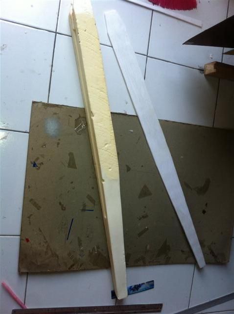

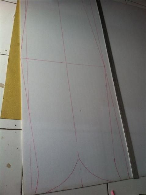

lanjut ke sayap

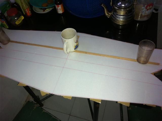

gambar pola di polyfoam 3mm
spar spruce 3x5mm ditambah polyfam 5mm, total tebel spar 8mm

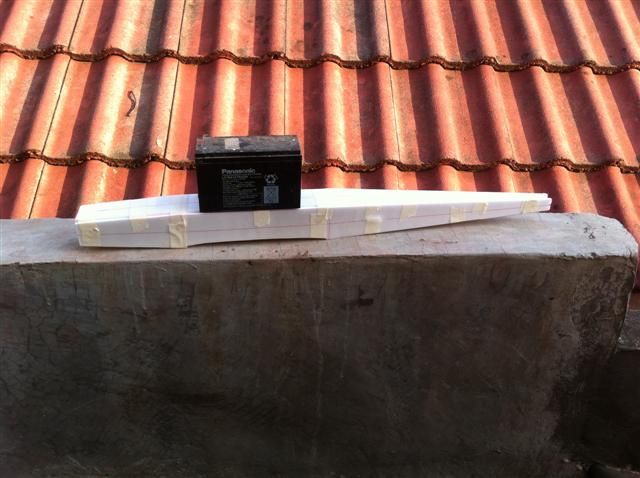

sayap dilipet dan dilem, nunggu sampe bener2 lem kering batu lakban dibuka

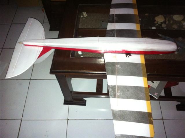

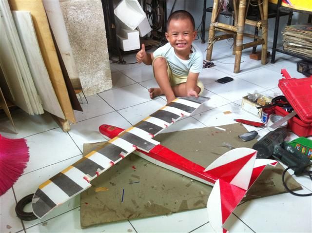

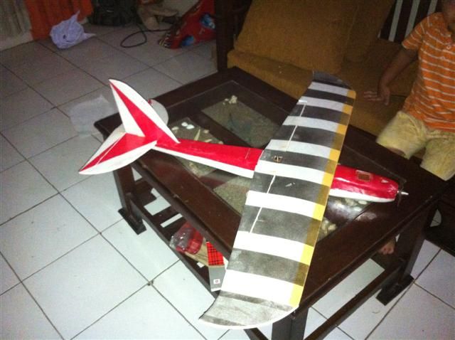

aileron dipotong, dikasih warna supaya enggak ketuker atas bawah ( karena bikinnya 16-17 Agustus, maka wananya merah-putih merdeka !!!!)
siap test, AUW dg lipo 3s/2200 mah = 550 gram
