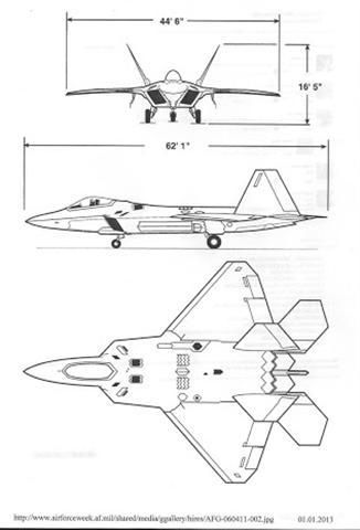

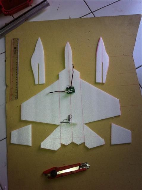

Maksudnya ambil model F-22 Raptor, partnya pake punay WlToys V911
iseng aja sih pas nemu gambar ini

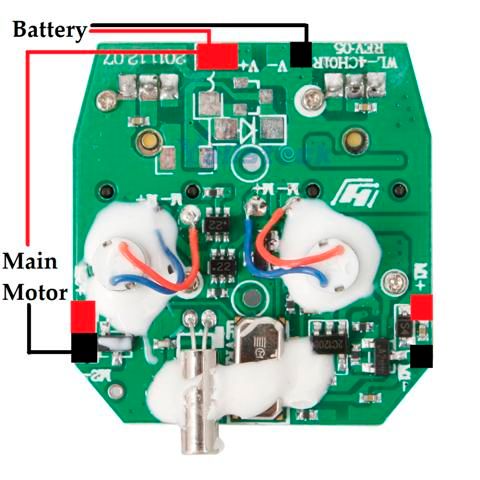

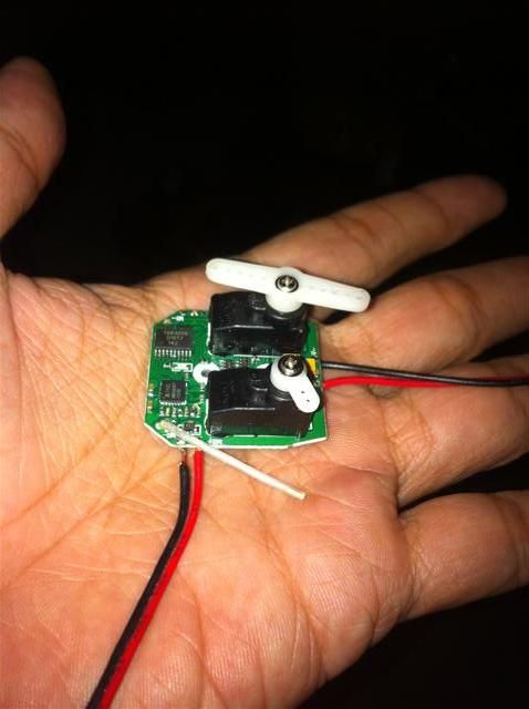

rx board V911 order dari banggood, dateng tanpa kabel2, jadi mesti nyolder2 sendiri.
yg disolder pin kabel2 ke batere sama main motor, tail rotor gak dipake karena ngikut gyronya
karena mau pake Aileron, Elevator dan throttle, servo horn aileron diganti

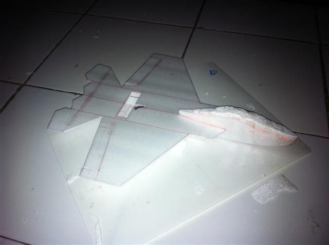

ngukur2 di polyfoam 3mm, dapet hasil :
wingspan 30cm
fuselage 40cm
rencana motor pake brushed 8,5 mm dg prop 2,5x1

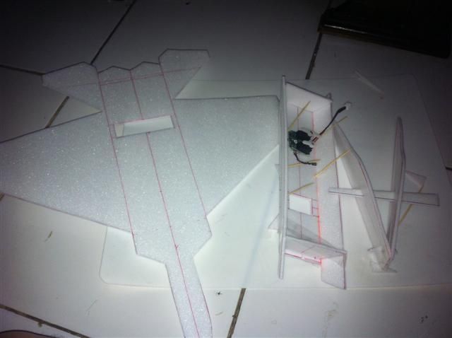

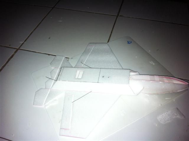

mulain ngelem2
Rx bord dulu dilem didasar perut, kemudian pasang pushrod2
langsung tempel semua bagian dan lem

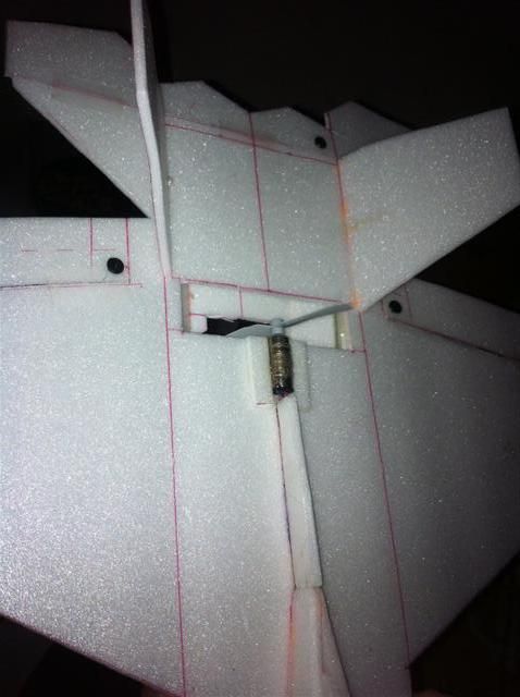

Motor dililit benang dulu baru di epoxy ke polyfoam, terjadi salah ukur lubang (propnya mentok) akhirnya propeler dikurangin ujungnya masing2 5mm

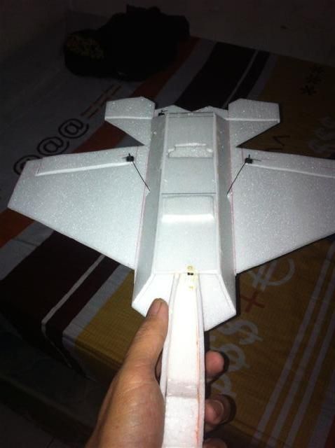

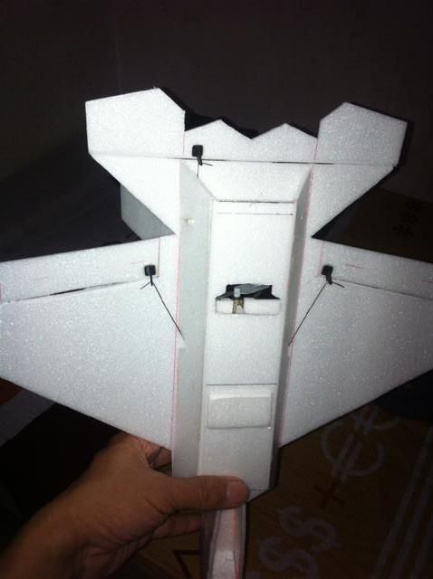

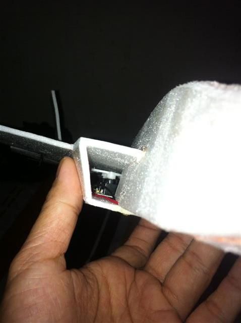

bagian bawah bersih, cuman pushrdo aja yg nongol

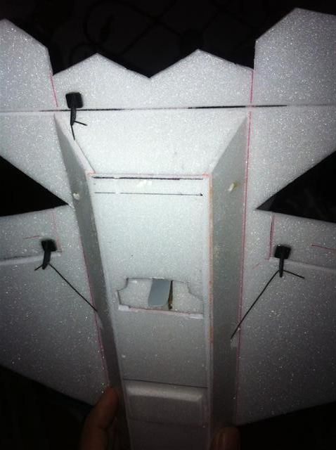

rx board diliat dari inlet duct

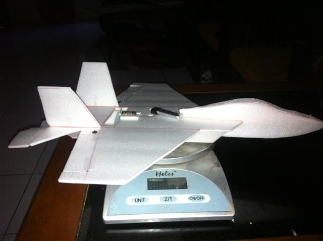

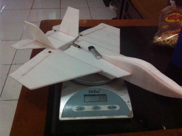

ditimbang, dg lipo 1s/200 mAH, dapet 34 gram
berat masing2
1. rx board + motor 8,5mm + propeler 2,5x1 + lipo 1s/200 mAH = 15 gram
2. body + pushrod2 = 19 gram

remote pakai v911 kah, atau bisa di binding ke tx yang lain
dan gimana caranya servonya bisa independen

yagus wrote:om roji :mtp
Ini om list remote2 yg kompatibel sama board V911, selain Turnigy 9X ( modul asli), Turnigy I6, HK I6 dan FlySky , kuncinya adalah " FlySky Protocol", kalo pake protocol ini semua bisa saling ngobrol ( yg udah saya test Turnigy 9X, FlySky T6SB, bisa saling silang ngobrolnya)

Kalo servo kan emang independen om
Re: F-22-V911
Jadi buat yg punya hely WL Toys V911 yg rusak , jangan dibuang, jadin pesawat mikro aja ( kepake semua itu dari remote, rx, motor dan lipo 1s, tinggal beli propeler GWS 2508 atau 2510 jdai deh pesawatnya
