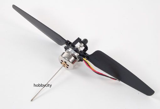

pakai motor ini om, saya pernah coba pakai pesawat wayang tapi belum berhasil , keburu motornya gosong hihihiiih
ini om anto yang kirim roda kemarin ya, rodanya dah sampe om, makasih ya, itu motornya bisa rubah putaran ya om, systemnya bagaimana dan bisa minang dimana motornya

agves inralaya itu sampeyan toh om, hihihihi, itu motor putarannya standart om cuman dirubah pakai picth menggunakan servo jadi kayak main heli . di hobbyking ada itu om, tapi kalau mau ngakal pakai tail rotor heli bisa om
ini bisa buat refrensi

Yg rod panjang di belakang motor itu bisa mundur maju digerakkan dengan servo untuk menentukan pitchnya plus atau minus atau netral, plus maju minus mundur. Kalo yg ke esc normal aja kaya biasa. Hanya saja propellernya flat alias datar nggak airfoil jadi efisiensinya kurang. Dengan diameter yg sama hanya sebanding propeller biasa yg diameter lebih kecil sekitar 70-80%. Jadi kalo diameternya misal 12" harus diitung power keluarannya lebih kecil anggap seperti misal propeller 10" Tapi pemakaian dayanya tetap 12".
