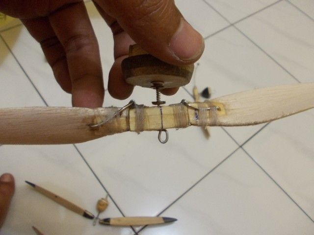

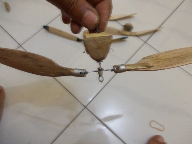

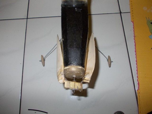

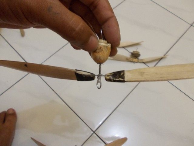

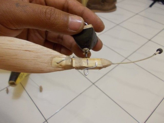

folding propeller untuk rubber powered,
diharapkan ketika power dari karet berkurang baling - baling tidak mengganggu dalam fase glide, maka baling - baling dibuat agar membuka ketika power masih ada / kuat dan menutup / dipaksa menutup ketika tegangan dari karet sudah berkurang.
Beberapa percobaan pembuatan folding prop,
Bahan kayu balsa sheet 3 - 4 mm ( harusnya lebih tebal biar bisa di carve ), tp saya coba bikin alternative lain saja... :cling mudah2an hasilnya sama.... :doa
Mohon kritik dan saran dari semua.... Terima kasih :gg :gg :gg
