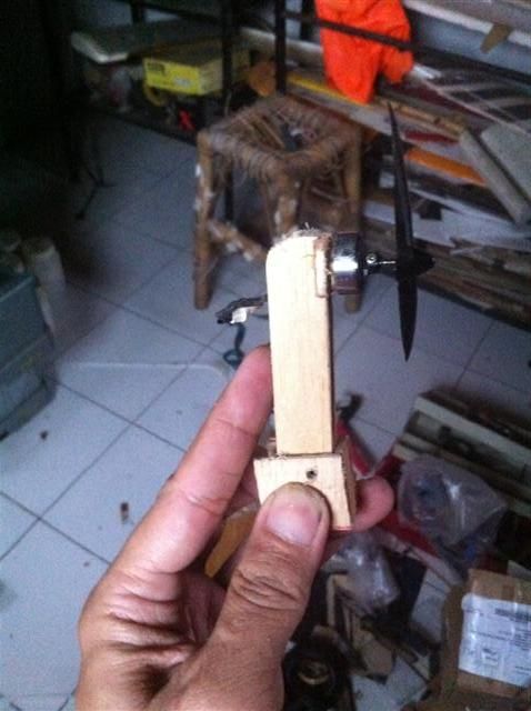

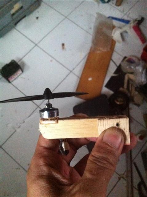

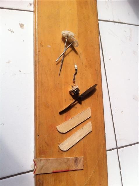

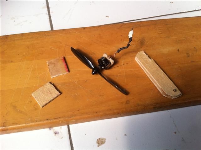

Re: Iseng2 bikin glider gabus (bukanbuatkontes)
lanjut bikin folding motor mount buat motor brushless 10 gr
bahan triplek sengon 3mm, yg paling ringan
saat motor mati, posisi mounting rebah di punggung glider
saat motor muter mounting akan ketarik tegak lurus
Post by joko »
folding motor Ini ide brilian suhu iwan, atau emang ada sebelumnya?
Penasaran, karena baru tahu saya nih..duduk rapi paling depan agh...
joko wrote:folding motor Ini ide brilian suhu iwan, atau emang ada sebelumnya?
di rcgroups udah ada yg bikin meneer, saya tinggal nyontek idenya aja

Post by nubitol »
wah keren ide motor lipatnya itu...
Post by quadfather »
itu foldingnya nggangu CGnya gk eyang suhu? ini kalo gk salah penempatannya di atas fuselage ya? trus mekanisme foldingnya cuma ngandalin angin, pake karet/per, atau dipasangi servo?
