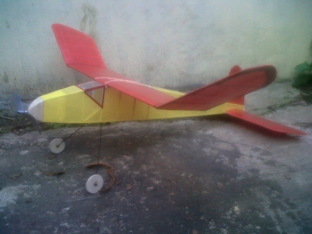

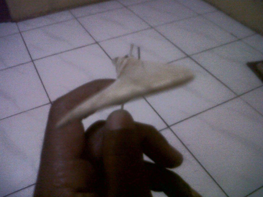

hari minggu kemaren tgl 17 juli hari pertama nerbangin pesawat setelah libur agak lama dikarenakan anak ke 3 baru lahir..heheheheh sedikit curhat....

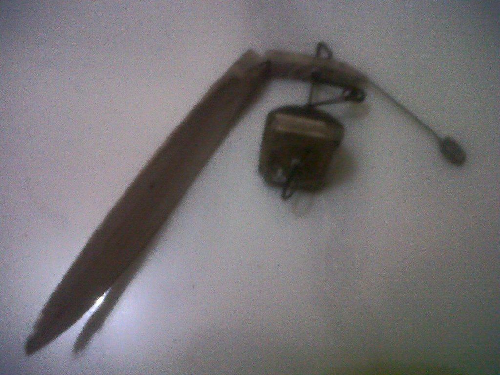

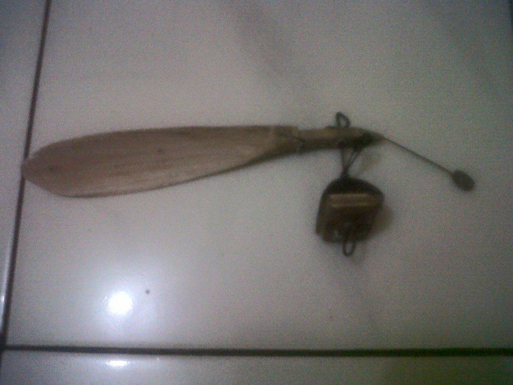

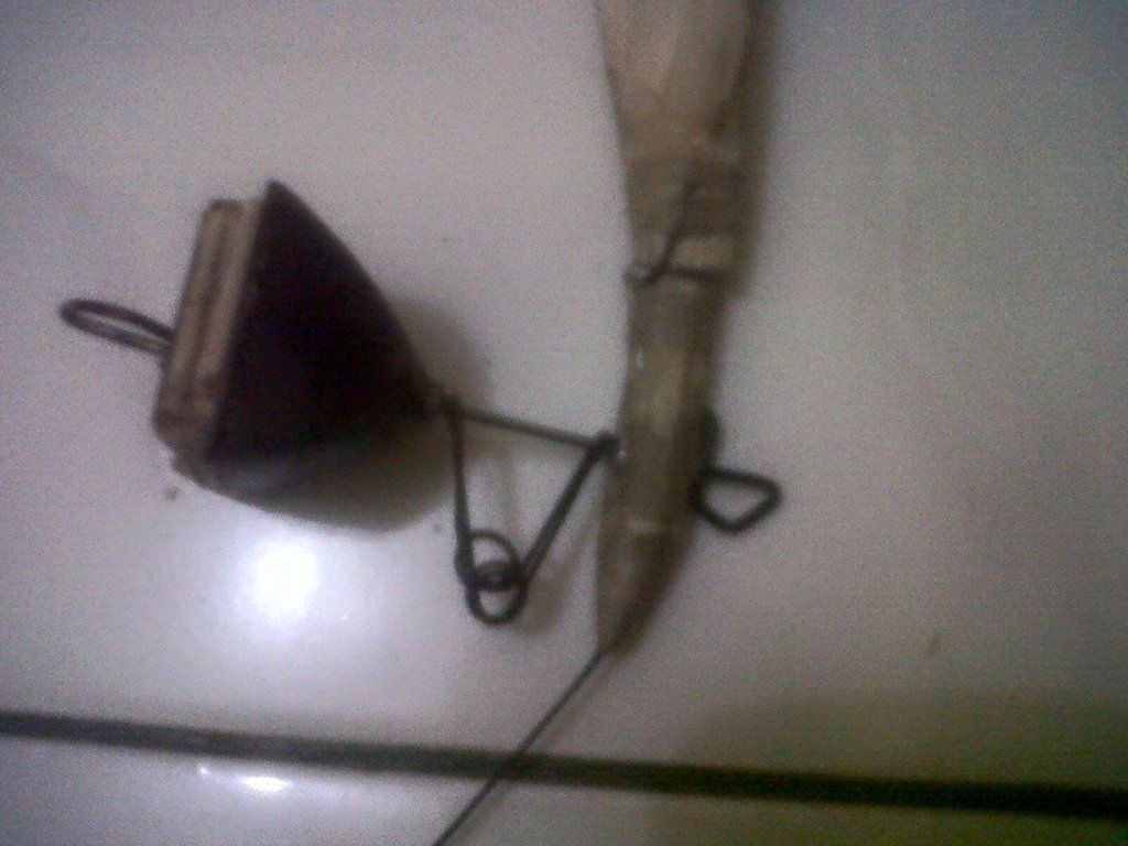

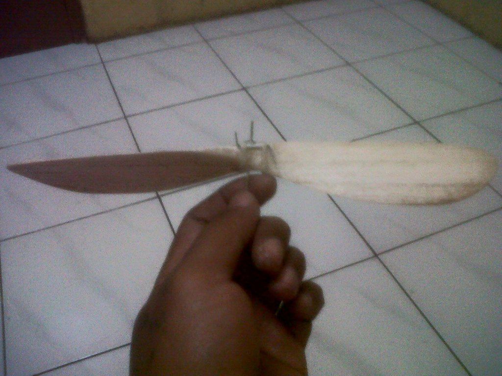

kesempatan kali ini mencoba triming pesawat korda lama ws 40 inch setelah beberapa koreksi di sudut hidral dan folding propeller baru.
propeller yg baru dibuat dengan teknik laminasi dan system pegas baru hasilnya alhamdulillah sesuai yg diharapkan, bobotnya lebih ringan dibanding sebelumnya
hasil terbang
alhamdulillah dengan prop baru pesawat mau naik tetapi masih harus ada koreksi stall ketika fase gliding

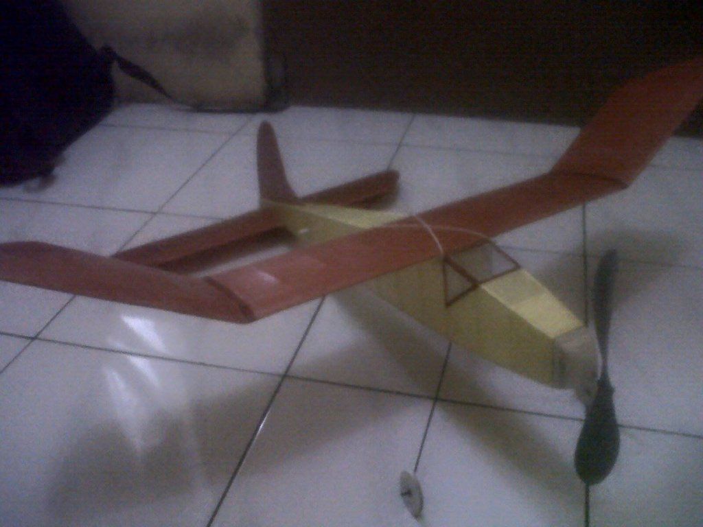

pesawat ke 2 pesawat baru modelnya senator ws 30 inch
prop balsa dengan freewhell
hasil terbang dengan karet 4.8 mm 3 loop
masih perlu koreksi stall di glidingnya

sama saja seperti rubber powered / jenis free flight yg lainnya kali om, cm beda di system prop saja, folding prop = free wheel tujuannya agar fase gliding tidak terhambat, idealnya kan tenaga dari karet hanya sebagai penghantar pesawat mencapai titik / ketinggian tertentu, fase leveling sama gliding mengandalkan konstruksi pesawat jadi ga jauh beda sama chuck glider / A1 sama A2, cm beda cara ngelaunch-nya saja
