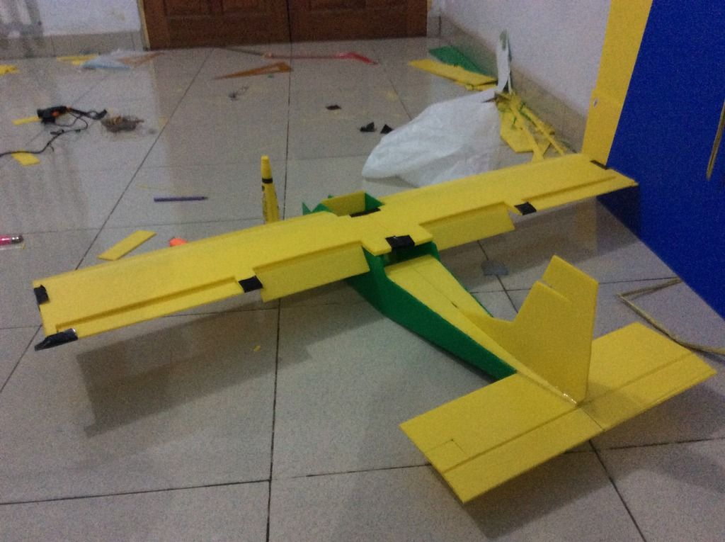

Almost done....

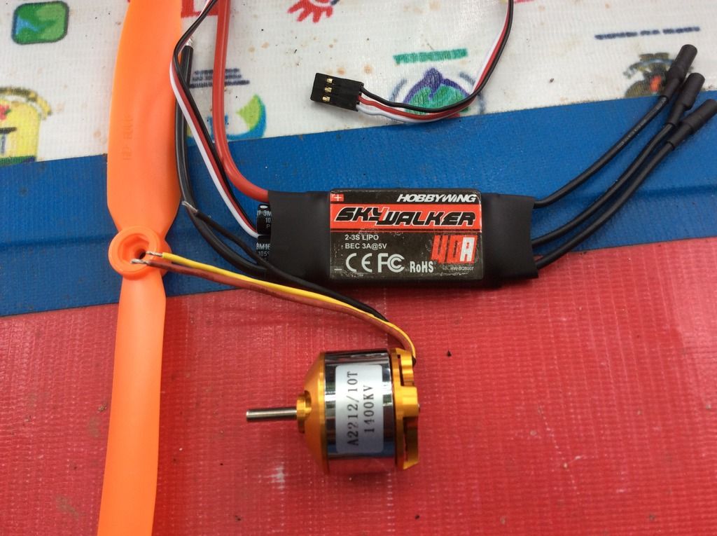

Preparing for installing servo, motor, electronic speed control (ESC) then ready for test flight.
Spec:
Fuselage : 75 cm
Wingspan : 110 cm
Airfoil : 1.5 cm
Motor : 2212 1400Kw
ESC : Skywalker 40A
Batt : 2200 mA 11,1 Volt 3cell
5 channels : throttle, aileron, flap, elevator, ruder.
transmitter/receiver : 6 channels
Mohon bantuannya para senior... kira2 dengan spek diatas apa udah bisa terbang blum yah.... berat kosong belum diketahui

Trust motor ny brp Om
Biasanya bentuk n ukuran tsb akan berat total kisaran 550-700gr.

om Olland saya pernah bikin kayak gini, prop 8x4/8x6, lipo 3s, AUW 700 gram masih bisa terbang walau gak ngebut

iwan21 wrote:om Olland saya pernah bikin kayak gini, prop 8x4/8x6, lipo 3s, AUW 700 gram masih bisa terbang walau gak ngebut
Kalo di buat ngebut gimana om?
Motor + esc untuk 700gr kira2 ukuran brp om?

zaki wrote:Trust motor ny brp Om
Setelah di timbang berat kosong 500gr, estimasi berat total 700gr
Trust motor dispesifikasi manualnya sekitar 800gr dgn propeler 8x4
Recomended ESC 30A, kalo sy pake 40A aman gak yah?
Kalo dari manual support untuk berat 300-800gr...
Re: Mirip cessna 172
ganti pake motornya pake yg Wattnya lebih gede , walau kV bisa aja sama
A2212 ini kan kelasnya 160 Watt, nah cari misalnya motor 2830/1400 atau 2836/1400 yg Wattnya sekitar 250-300
Propelrr tetep pake 8x6 aja, ESC pake 40 Amp

iwan21 wrote:
makasih om iwan masukannya... saya coba dulu pake yang ada...
kalo pake yg ada , kalo om bisa usahain berat ttotal 650 gram aja, terbangnya lumayan enak kok

iwan21 wrote:kalo pake yg ada , kalo om bisa usahain berat ttotal 650 gram aja, terbangnya lumayan enak kok
Berarti spek motor dan esc nya tetap gak apa2 yah om? (Motor : 2212 1400Kw, ESC : Skywalker 40A, Batt : 2200 mA 11,1 Volt 3cell) tinggal kurangi beban body aja yah?
spek pake yg ada dulu om, kalo saya cara ngurangin berat, bagian2 body yg gak perlu kekuatan lebih, saya bolongin. Nanti bolongan saya tutup lakban
