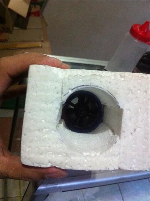

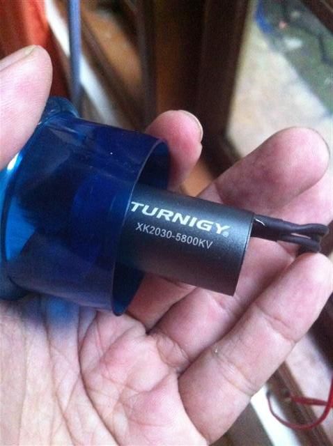

punya EDF-40 nganggur sama motor inrunner XK2030/20mm kV 5800, kecil tapi thrustnya 350-400 gram pada 10-15 Ampere
Rencana bikin ini, HE-162
siapin sumber tenaga dulu

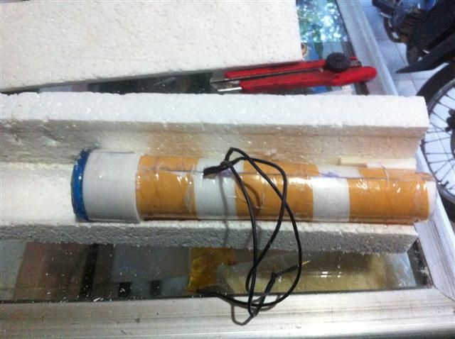

nemu gabus bekas packing apaan tau saya juga lupa

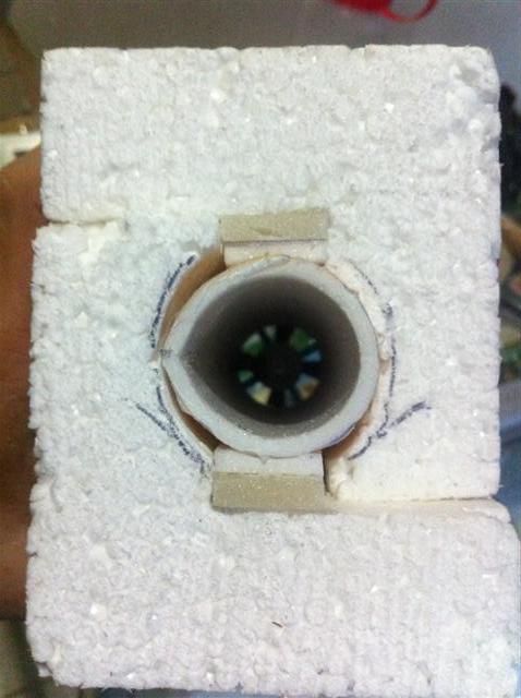

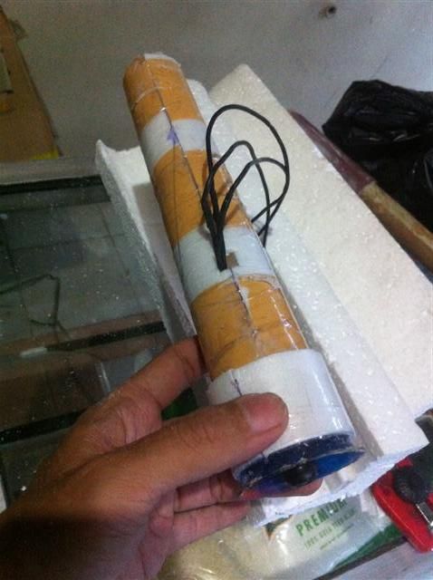

bungkus dulu EDF nya pake polyfoam 3mm
outlet duct masih panjang, belom disesuain panjangnya
nanti begini didalem gabusnya
bungkus

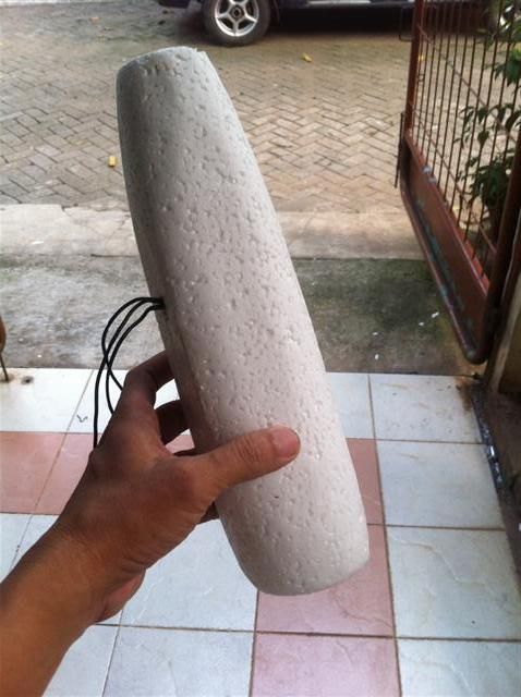

Re: Tiruan (lagi2 tiruan) He-162 (kagak mirip2 acan)

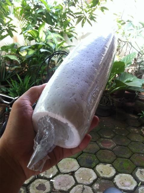

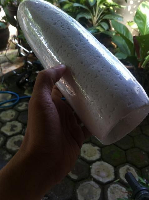

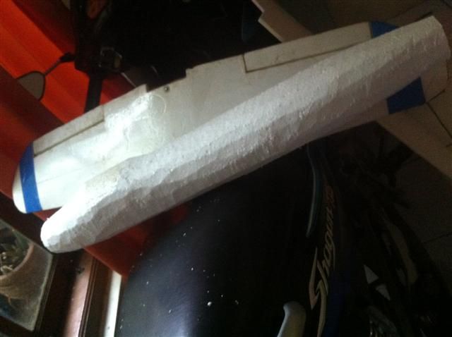

bentuk jadi lonjong
karena foamnya empuk, bungkus dulu pake plastic shrink
jadi kaku dan kuat

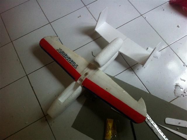

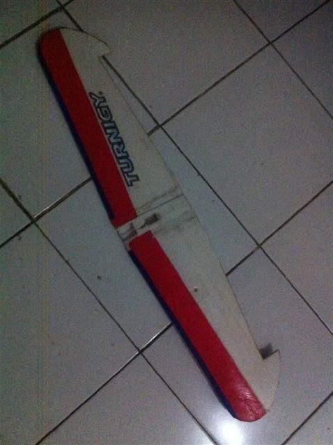

Sayap gimana?, cari2 digudang ada sayap ex Shoestring, ukuran pas cocok

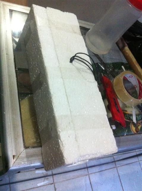

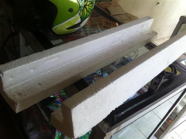

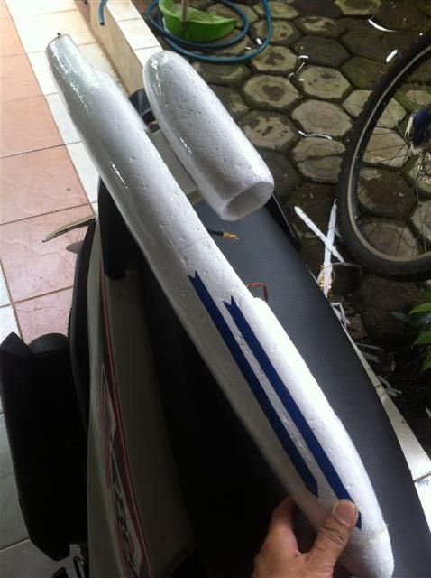

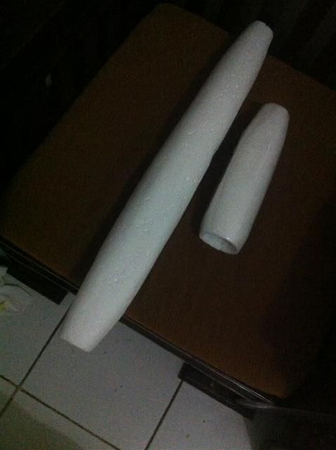

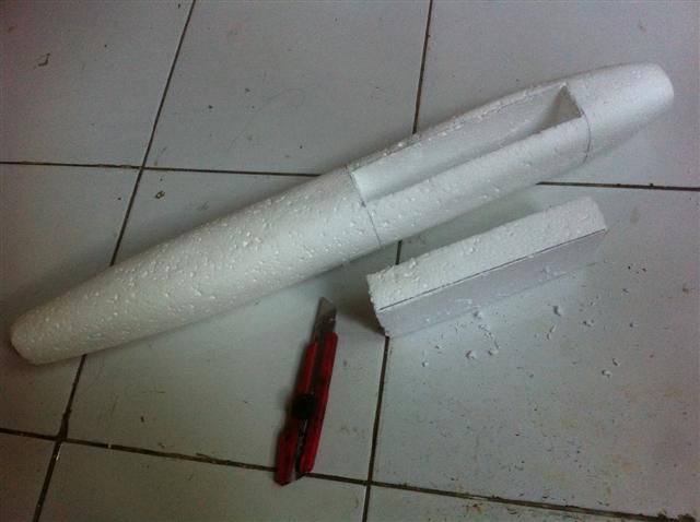

tinggal bikin "pentungan" gabus buat fuselage, pake styrofoam 5cm dilapis 3 terus diserut sampe berbentuk pentungan
udah siap, bakal fuselage sama bakal mesinnya

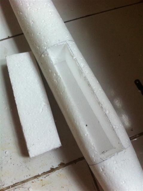

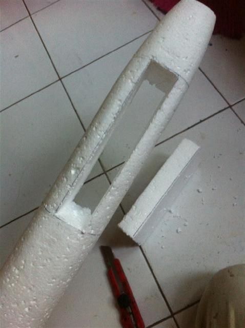

coak pentungan buat tempat batere dll
tutup bagian bawah pake polyfoam 5mm

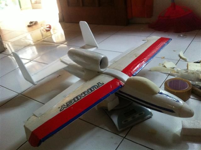

twin tail dari polyfoam 5mm, coba setel2 dulu

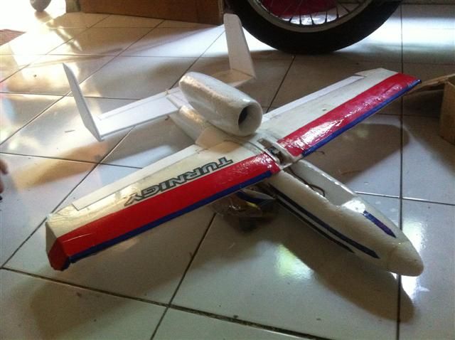

fuselage juga sama dibungkus plastic shrink
ekor sama sayap dilem ke fuselage
bikinin kanopi dari styrofoam juga
siap terbang, tapi disimpen dulu, nunggu waktu yg pas

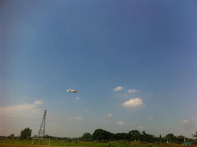

takut dibilang bo'ong bikin kaga terbang2, nah Selasa kemaren pas libur Nyepi disempetin deh tes
pilot tester om Fadly
lancar jaya !!!!, cuman trim aileron ama elevator dikit dah lempeng terbangnya
keliling2 lapangan 5 menitan lebih pake setengah throttle, lipo 3s/1500 mAh pas landing diukur masih 11,7 Volt, lumayan irit
