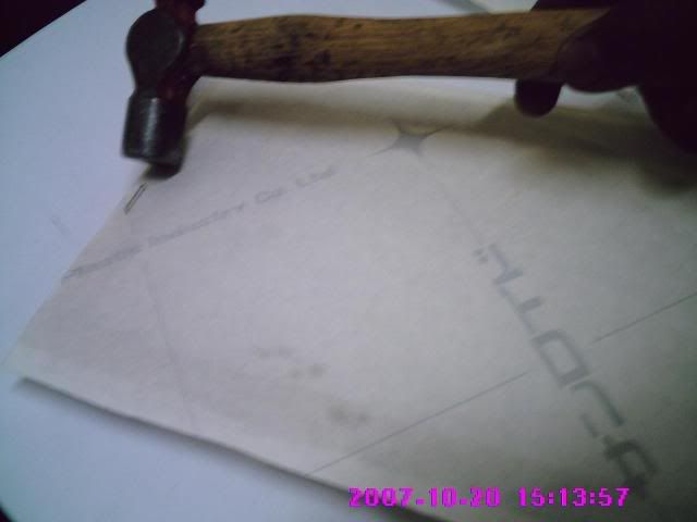

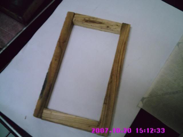

Berikut ini saya mau sekedar sharing cara mbikin canopy dg teknik sederhana...
cuma memerlukan bahan pvc 0,5/ 1 mm
frame kayu
cetakan yg terbuat dari gips (boleh dibikinnya sistem tuang cor lantas dihaluskan,..atau dari gips yang blok terus di bentuk canopy..) 1 cetakan canopy cukup 1/5 kg gips serbuk (di toko material dibilangnya "compound" 1 kg= 4000 rp)
kompor gas dg nyala yang paling kecil...
udah deh...segitu aja..untuk sekedar bentuk canopy gak perlu vacum-vacuman segala...
