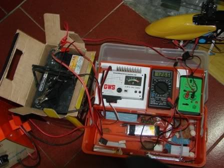

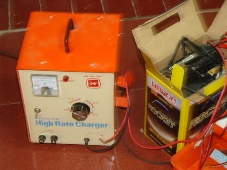

Post by Snowman »
Saya sih pake ini aja ...murah kl nggak salah 200an
tidak usah modif
sambil charge batre lippo, nicad,..., sekaligus juga charge aki buat latihan
