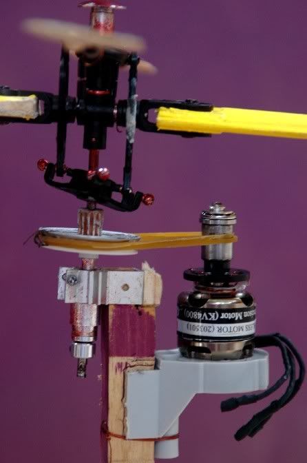

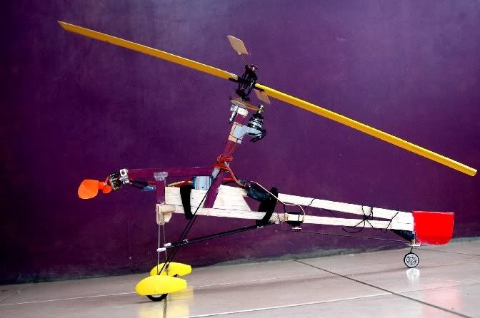

Selama Tiga Minggu ngoprek kayu balsa, CA sama kertas tissue ahirnya bisa come up sama airframe buat autogyro menggunakan profile dari G3PO, harap maklum belum bisa terbang sama sekali baru rogging... tapi blade rotation tidak tinggi jadi coba rancang prerotator pakai pixxy motor di modif dengan one-way bearing trex.
lading gear di support tail beam trex + carbon rod training gear, tail gear pakai dubro + roda mainan anak2.
prerotator di link pakai karet gelang, motor di pasang di bracket transmission, rotor head di pasang in inner core motor lonceng

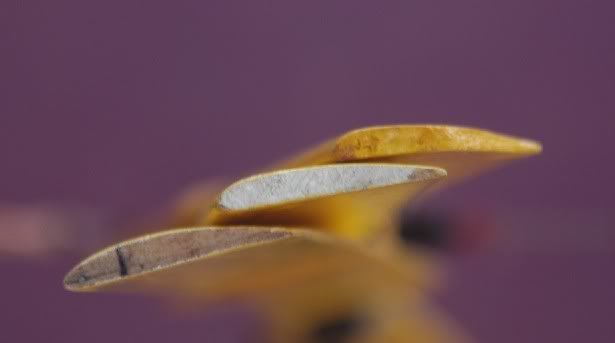

Tiga stock blade, kayu balsa ukuran 40 x 3.9 cm 2 set, 37 x 42 cm 1 set

Didepan kipas angin sih udah bisa autorotation, tapi sambil rogging masih kipit-kipit, jadi jalan masih paaanjaaaaang..
Anyway, pixxy kelewat tinggi kv-nya, sama kelewat kecil torquenya. Sekarang lagi process mau pasang 2410-lrk motor buat ganti-in, tapi esc udah kebur jebol. Jadi part III nunggu bisa belanja lagi

klo boleh komentar dikit: itu pake karet gelang apa kuat Om? :-k mungkin pake karet yg buat radio tape lebih kuat

Nevertheless, dalam processnya jadi belajar banyak teori tentang nenek moyang heli. Belajar hinge, flowing rate, tip weight sampai gimana menyempurnakan process pembuatan blade dari balsa (yang paling visible pakai. cetakan dari semen putih di bentuk clark-y 10% trus di pakai buat ngamplas).
Pak coyo, karet buat percobaan doang kok pak, nantinya mau cari matrial yang lebih kuat, mikirnya sih pakai benang bangunan yang dibalut karet sealant. Sekarang dalam phase mau ganti motor rotator dulu.

Mungkin kalau pakai 3 blade nggak perlu lagi pakai starter untuk autorotate....just a thought...
kalau stabilisernya dipakai buat ngontrol nggak pak ?
