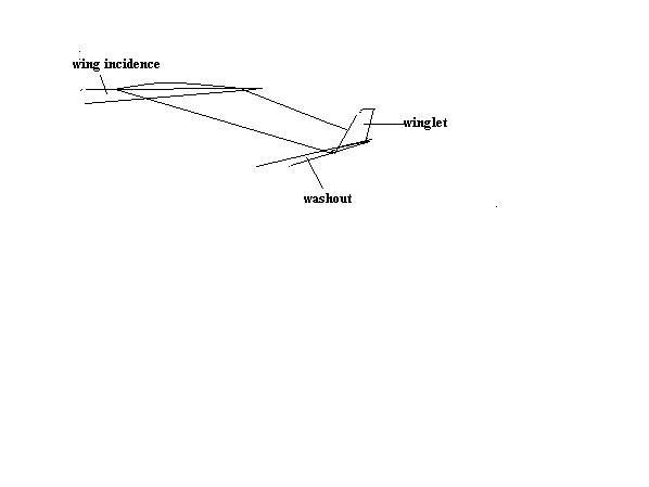

yg pak Sandi liat itu yg dimaksud pak Wisnu Winglet atau wing tip vorticer, untuk mengurangi vortex.
Kalo wash out sendiri adalah wing incidence pada wingtip lebih kecil /kebawah dibanding pada wingroot.

ini mungkin sebagai gambarannya antara winglet , washout dan wing incidence
sudut washout lebih kecil dari wing incidence

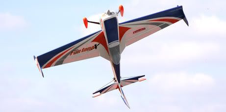

Ini contoh Winglet pada pesawat model 3D Profile (Wayang).
Dan memang diliat dari videonya, low speed manuver nya (Hover, rolling harrier, dll) stabil sekali...

Ooo...gitu ya pak Wisnu
makanya funtana ngeluarin ini ya
