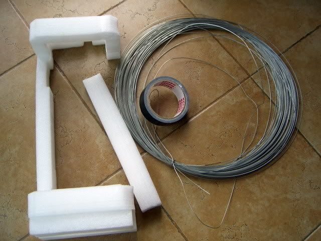

Bahan-bahan:
Foam putih yg kenyal dan liat sekali (Suhu..apa namanya nih? sorry saya ngga tau..)
Kawat secukupnya
Selotip yg kuat

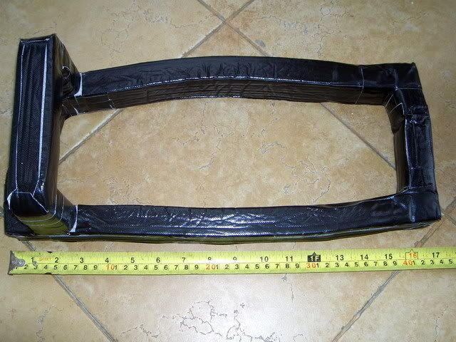

Caranya: Ukur tinggi dari body ke mainblade, ( bila anda mempunyai beberapa size heli, buatlah berdasarkan heli yg paling besar)
Pilin/ikat kedua ujung kawat dengan tang/plier, lingkarkan kawat di bagian luarnya dan bungkus semuanya dengan selotip kain yg kuat.

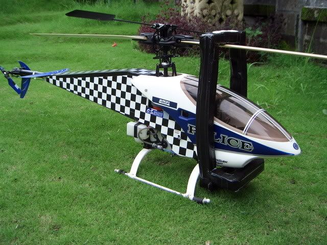

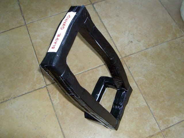

Hasilnya kurang lebih seperti di foto ini.. (very ugly isn't it? but it can protect your body from injury!)
A multi size Blade Guard... Tidak merusak/menggores canopy dan bisa ditarik/strecth, hingga dapat dipasang di berbagai macam model canopy... mulai model canopy Raptor..

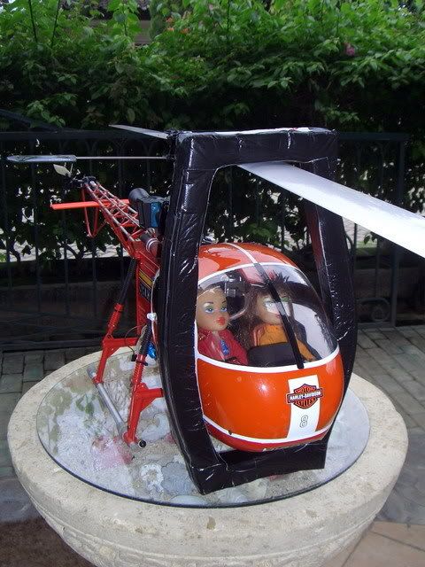

hingga canopy model bubble seperti ini.. Pada heli electric 450 juga bisa! (waktu bikin, ukuran tinggal disesuaikan aja)
Hasilnya test cukup memuaskan! Blade Guard ini cukup kuat menjepit body/canopy dan blade... Tahan terhadap sentakan blade waktu mesin hidup..
Saat pilot menghidupkan mesin akan terasa lebih praktis, mudah dan aman!.... Waktu membawa heli ke lapangan (dlm keadaan mesin hidup/idle) juga terasa lebih mudah/aman karena body heli tidak bergerak..
Blade Guard ini sangat ringan dan gampang dipasang/dilepas (easy on - easy off!)..

Mungkin coroplast 2-3 lapis juga bisa dipakai ya ?
Flutenya diisi dengan kawat ...

@ Om WR, tadinya saya mau pakai coro... tapi karena saya nemu bahan yg lebih baik akhirnya saya pakai foam itu... Tetapi kayaknya coroplast bisa juga pak, karena bahan coro termasuk kuat dan liat/elastis.. pakein kawat dan tinggal dibungkus dgn isolasi dan bahan pelembut (kain) supaya tidak menggores canopy.
