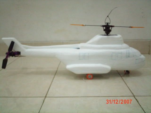

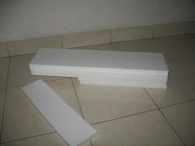

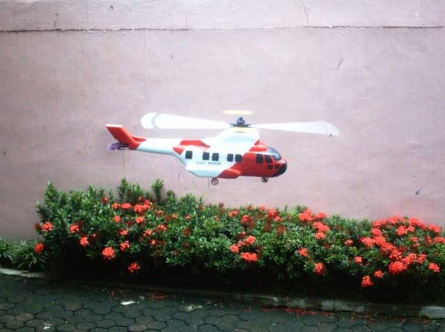

bosan lihat Belt CP yang minim variasi canopy, trus lihat2 fuselage di hobbyshop mahal-mahal... akhirnya jadi dah coba-coba buat alias home made fuselage heli awalnya sempet mo pake coro tapi kayaknya susah banget dan nanya di tk buku ada foam yang tebalnya 2cm dengan uk. 100cm x 100cm, persiapan alat pembuatan meliputi mistar, cutter+isi dan amplas serta beberapa warna cat (merah,putih dan Hitam) jangan lupa lem styrofoam secukupnya
Foam dipotong sesuai ukuran yang kita inginkan dan jenis heli (saya pake rangka Belt CP) setelah dipotong lalu di tempel hingga 6 tumpuk.

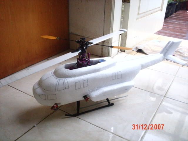

barulah proses pembentukan heli sesuai yang kita mau (saya pake jenis NAS-332 super puma, mirip-miriplah) fokus pengerjaan pada kesesuaian dudukan skid heli dan bentuk tail boom yang diatas (makanya saya pake model Super Puma).

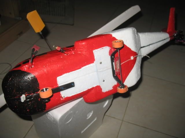

Setelah terbentuk heli barulah saya belah menjadi 2 bagian untuk selanjutnya saya korek foam bagian dalam hingga sesuai dengan rangka heli. selanjutnya pasang battery heli dan atur CGnya baru dipasang pada foamy yang sudah di sesuaikan bagian dalamnya, siapkan juga lubang untuk charging dan koneksi battery. penguat bagian bawah saya pake mika 1mm untuk dipasangkan di dudukan skid. o iya jangan lupa diamplas fuselage heli sebelun dipasang kan dengan frame (biar frame ngga kotor sama debu foam)
sekarang tinggal landing skidnya dibuat (saya pake ex landing skid Belt CP yang sudah patah 1 untuk skid/roda belakang trus 1/2 untuk roda depan. untuk roda saya pake roda tamiya (beli ditoko maenan 4 rb perak dapet 4 biji) untuk skid belakan tinggal potong ujungnya dan diberi lubang untuk as roda (as roda pake jari2 sepeda/bekas fly bar) untuk yang depan agak rumit karena bentuk skid asli belt CP miring sehingga harus di kikis satu sisi hingga membentuk kerucut baru dibuatkan untuk as roda. Skid2 tersebut dibaut pada lubang skid yang ada di frame yang sudah disesuaikan dengan lobang foam

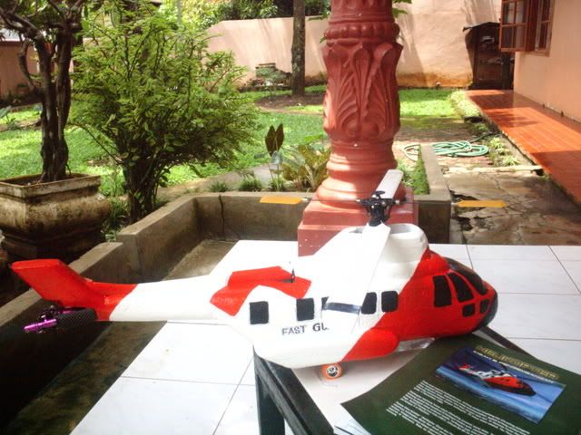

Setelah ok semua barulah finishing (pengecatan dan penulisan accessories), jadilah seperti ini

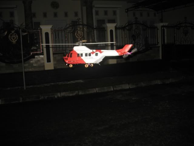

test flight
Siang
Test Fligh malam (jadi lebih kelihatan)
kesimpulan terbang heli stabil (mungkin karena bobot nambah) jadi terbang biasa2 aja.
Sorry yach karu penjelasannya kurang jelas

Foamnya kuat yah... ngga ikut terbang kena angin :)
keren ... tapi hati2 nanti kalo cium tanah terlalu keras bisa pecah dan bahaya kalo sampe terlempar sana sini :)
