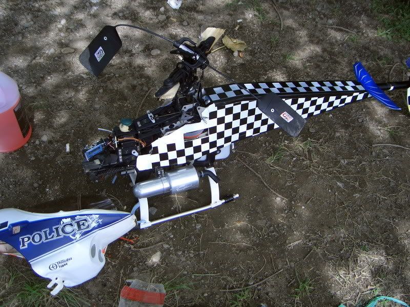

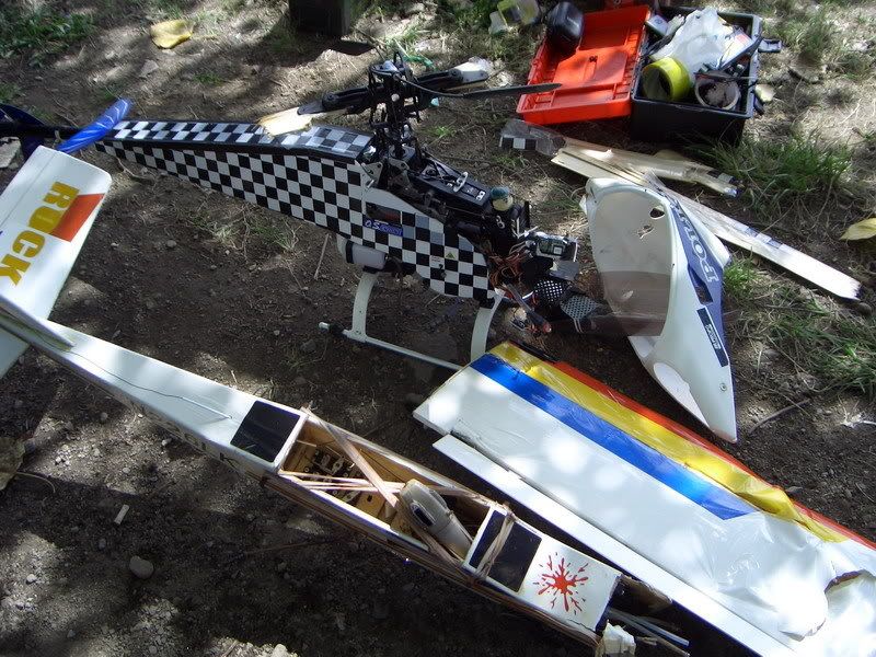

Hari ini sungguh kelabu bagi saya dan kawan saya (Jerry)...
Rappy saya nyungsep cium tanah, gara-gara one way bearing slip.. Mungkin oneway sudah aus atau kena oli...
Rappy saya jatuh setelah beberapa kali manuver... kira-kira terbang sekitar 5 menitan tiba-tiba heli seperti kehilangan power...
Heli langsung nuncep dgn posisi vertikal... suara jatuhnya cukup keras disertai percikan api dari batt li-po saya...
Kerusakan cukup parah...
10 menit sebelumnya, pswt Trainner Hobico punya si Jerry juga nyungsep nabrak genteng rumah orang sampai bolong atapnya..
Yang pasti dia harus ganti rugi buat kerusakan tsb...
Wah hari ini bener-bener kelabu bagi kami..
.Jerry dan Saya......... Yang penting masih bisa senyum... dan belum kapok.... :)

Satu lagi pelajaran berharga bagi pilot heli.... ONE WAY "DAMMED" BEARING!!!
Jangan sekali-kali membiarkan oneway bearing terkena oli singer atau WD40...
Apalagi kalo sengaja meminyakinya... Dijamin heli akan tiba-tiba kehilangan power dan "terjun bebas"
Raptor saya kemarin terbang sangat presisi... semua parts sudah saya check, kecuali oneway bearingnya #-o #-o
Lain kali saya akan mengecheck dan memberi degreaser supaya oneway tetap awet dan tidak selip
