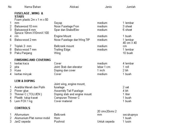

Pak Cipto,
Ini daftar bahan material yang dibutuhkan, untuk jadwal pelaksanaan diatur aja yah...saya :bow: akan kasih metodologi yang simple jadi orang2 nggak takut buat..he..he..
btw insert filenya gimana ? sy pakai XLS nih
Posts: 9769
kirim ke email saya aja bang Yan filenya, nanti saya yg tempelin deh

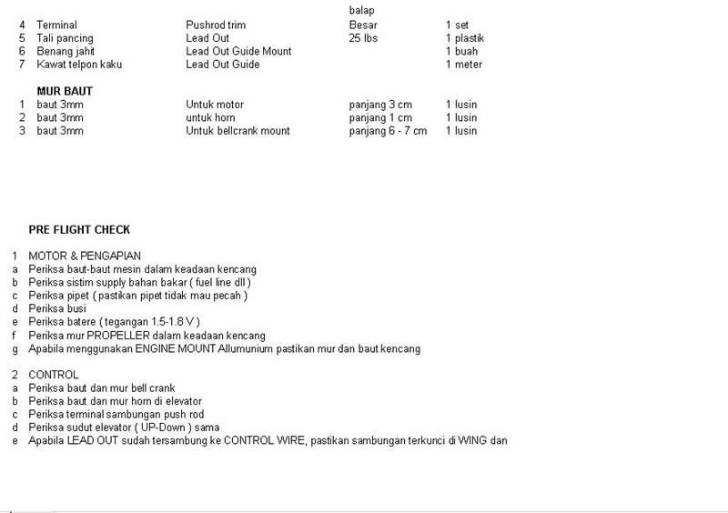

ini listnya dari bang Yan
buat yg perlu file aslinya (dalam format .XLS), silahkan pm saya alamat emailnya, tq
