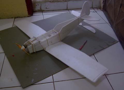

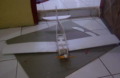

NIat mau pake stock potongan body buat RJ-P1, tapi susah juga modif dari potongan yg udah siap, akhirnya motong baru semua deh.
Sampe kemarin sore udah kayak gini nih.
Sementara pake under cambered wing dulu, belom bareni pake yg semi simetris/profil airfoil

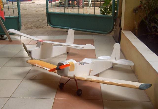

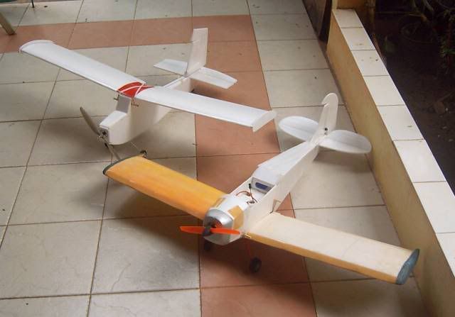

Masih inget proyek ini???. akhirnya diterusin lagi ,
Yg saya selesaikan adalah yg versi wing dg airfoil Clark Y...difoto berdampingan dg PoCroD
Ini adalah versi 4 channel dg AUW dg batere Lipo 3s/1000 mAh = 500 gr, karena nosenya pendek saya pake motor terberat yg ada disaya, 2410 ( 65gr) agar CG pas. O:)
om, nosenya kurang panjang 25 mm dan bag mesin agak kerucut spt jcub, btw punya saya malah stop dulu di atas lemari dan tunggu prop 7035.......
Hi hi hi hi hi...iya setelah jadi saya liat2 kok lucu, enggak mirip Belalang ..tapi tes flight dulu deh nanti baru dirapihin lag...bentuk wing juga belom mirip..
Akhirnya si Belalang bisa test flight juga, walau mula2 rada ragu dg powernya karena AUW 550 gr
Konfigurasi test :
Power motor 2410-18 dg prop 1047 dan Lipo 3s
Kontrol 4 channel
ROG lumayan enggak nyampe 5 meter udah airborne, wah powerfull juga nih 2410 (kv = 890 , jadi cocok buat prop gede)
Menurut test pilot pak Supri, pesawat ini anteng dg tenaga cukup, bisa maneuver dg enak dan halus kayak pesawat engine aja he hehe/
