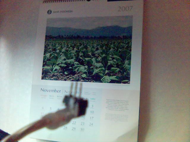

1. Pisahkan Konektor kabel data yang ada di CDROM Rusak dari PCB yang berbentuk seperti gb dibawah :

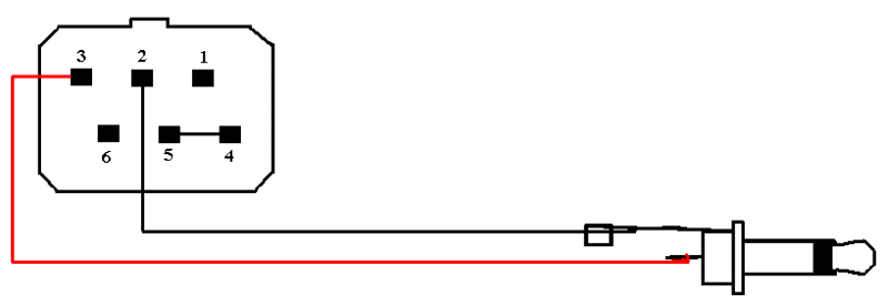

2. Potong 3 Kawat penghubung saja, lalu solder 2 buah kawat agar tersambung seperti gambar skema di bawah ini :

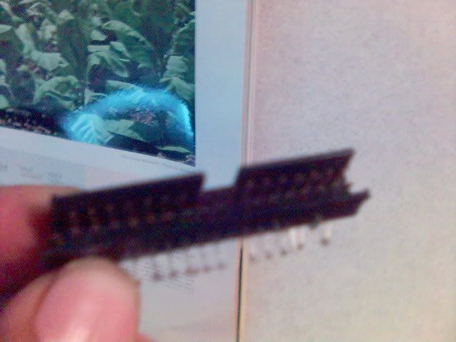

3. Balut dengan Hot Glue Gun agar tidak gerak-gerak, sehingga jadi seperti gambar di bawah ini :

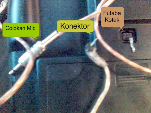

4. Sambungkan konektor kaki 4 dan 5 dengan kawat, jadi dech seperti ini :
5. RTS (redi to sims) :
