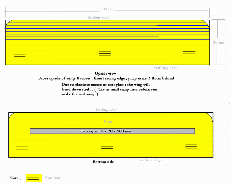

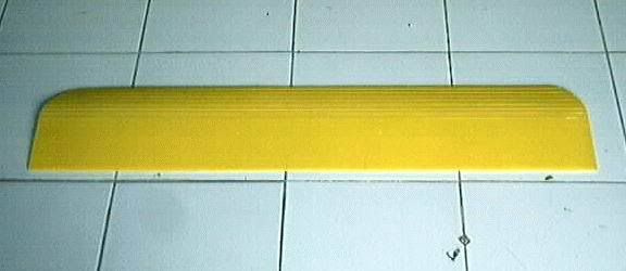

Ini contohnya ; pengganti sayap WD .
Pakai coroplast tebal 3mmx 20 cm x 100 cm
Berat sayap jadi : 125 - 130 grams
Illustrasi

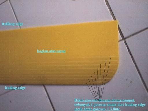

Detail goresan

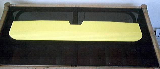

Sayap dilihat dari atas

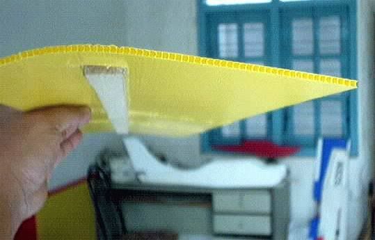

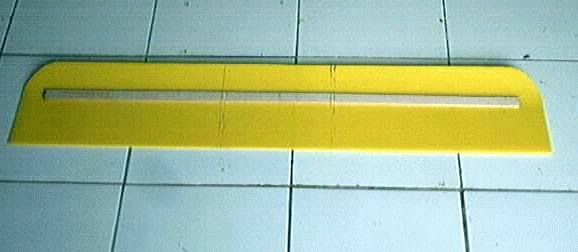

Bagian bawah sayap
Bentuk airfoilnya ..
Catatan :
Yang discore adalah bagian atas sayap ( bukan bagian bawah ) .
Hati2 jangan sampai tembus ke bawah . Disini kita memanfaatkan sifat elastisitas coroplast .
Ada baiknya anda coba dulu pakai coroplast ukuran kecil spt 10 x 20 cm . Anda gores sebanyak 8 goresan ; perhatikan coronya akan melengkung dengan sendirinya .
Untuk bentuk yg lebih melengkung ; jarak antar goresan bisa diperkecil = 2 flute
Spar bisa diganti dengan bambu , fibre carbon , dll ( ttk tengah = 30 % dr chord ) . Utk psw yg tidak terlalu berat ; spar bisa diperpendek sampai 50 % dr wing span .

Om Darwin.. itu hanya discore doank disisi luar sayapkah..(tanpa rib khan)?
kok melengkungnya bisa nggak balik?

@jdex : itu efek elastisitas ; saya dapet ide ini waktu iseng2 score coroplast ... eh koq bisa melengkung sendiri ....
@nf : bagian atas sayap pak
