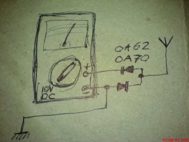

Yang murah untuk dibikin sendiri saat ini hanyalah Field Strength Meter untuk mengukur kekuatan pancaran radio kita. Dengan 2 buah Dioda OA 70 ditambah kabel sedepa lalu tancapkan di Multi Tester sudah bisa digunakan.

Maaf , berhubung saya tidak bisa mengoperasikan coreldraw maka gambarnya saya bikin manual saja, mudah2 an Mas Darwin bisa mengubah jadi gambar digital biar lebih bagus.
Hanya dengan 500 perak sudah bisa punya Field Strength Meter bikinan sendiri.
Selamat mencoba.

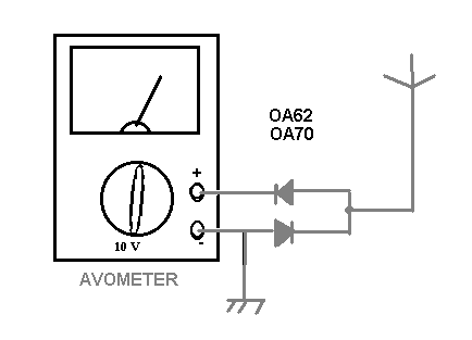

Pake Paint aja cukup pak ...
INi pak gambar nya

Itulah Mas Darwin, masalahnya saya belum tau program apa yang bisa digunakan.
Tester pada posisi DC 10 Volts, makin tinggi freq makin pendek kabel antennanya.
Selamat mencoba.
