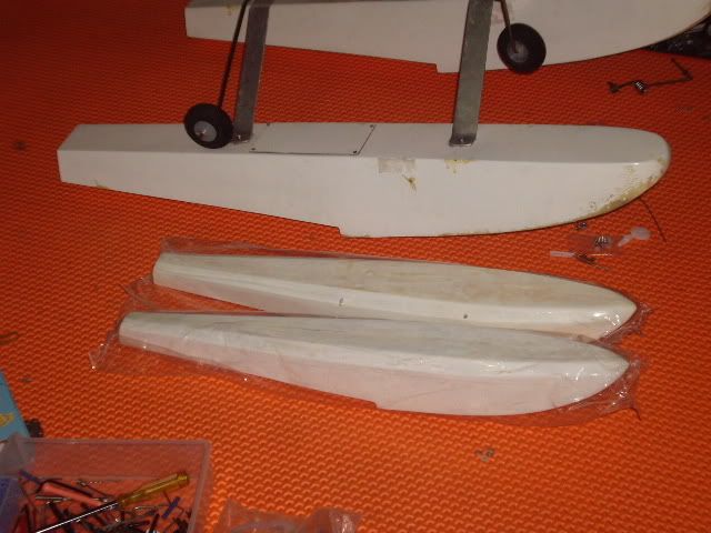

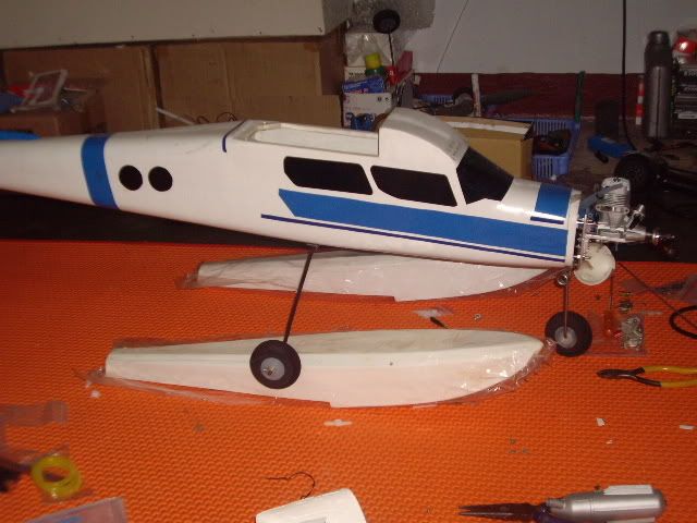

Mohon masukan ukuran yang sebenarnya Float buat pesawat size 40 (pake engine 46)..
Kebetulan saya beli dari sdr.Budi Atmoko .. sesuai pesanan 4 pasang untuk pesawat trainer 40 buat pemula2 CAK di Kendari..tapi yang datang saya ragu kalau di lihat dari size floatnya kekecilan panjang sekitar 45cm tinggi sekitar 5 cm, saya udah konfirmasi ulang ke sdr budi Atmoko katanya itu udah ukurannya dan katanya udah sering di pake oleh rkn2 di Kalimantan..??? mungkin memang ukurannya demikian, namun saya mhn masukkan dr rkn2 apakah ini layak di pake ke pswt trainer 40 sebelum di coba..sebelum jatuh korban di teluk Kendari he..he...tks.
Ini Picsnya..(jangan di komentari berantakannya ya...hiks..hiks.

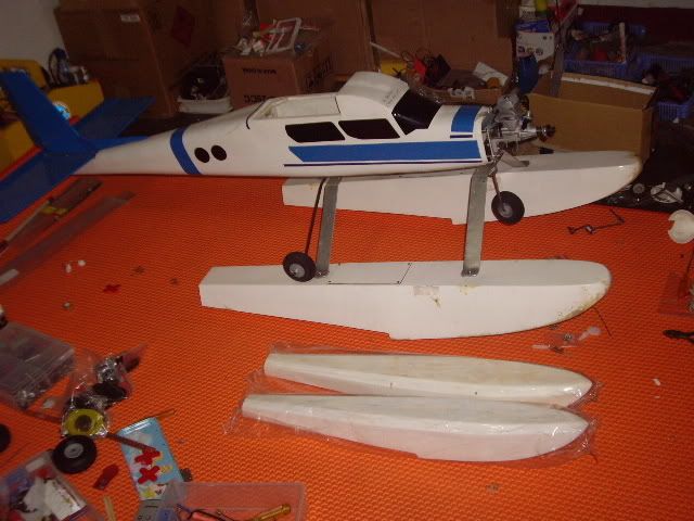

Perbandingan dengan Float buat pesawat engine 46 yang sudah pernah saya coba dan sukses.

komentar saya sih kekecilan banget om ..... 8-[ cocoknya itu float buat size 15 airplane hehehe.....
siapa ya orang kalmantan yang pernah pake float kecil itu untuk size 40 .....baru ditaruh di air udah kelelep .....
patokan saya om yang paling mudah dipakai adalah panjang float itu 50-60% panjang body pesawat kalo untuk lebar dari pada float menyesuaikan saja atau dipantes 2 hehehe....

P. Pitra. Ngitungnya kan pakai hukum Archimedes yang kita pelajari waktu SMA dulu. Prinsipnya kita bisa hitung volume floater (dengan memasukkan floater kedalam ember berisi air yang penuh, kemudian kita ukur volume air yang tumpah). Kalau kita mau hitung 1/2 floater yang masuk air, kita sudah dapat berapa berat pesawat maksimum yang bisa disangganya. Tapi biasanya yang saya tahu floater hanya masuk air 1/4 dari ketinggiannya.
Kalau floaternya kekecilan, pesawatnya gak tenggelam sih, tapi floaternya yang mengapung diatas. =P~

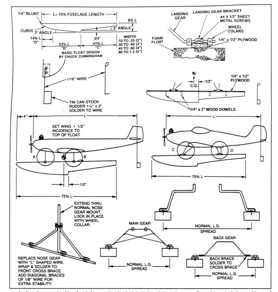

Ini pak patokannya :
udah lama dibahas disini :
http://gaero.info/forum/viewforum.php?f=11
Posts: 4026
Iya saya melihatnya kekecilan pak... kalau saya cari2 literaturnya di mbah google hampir sama dengan yang diposting pak Iwan21 dengan perbandingan 60-75% panjang fuselage....
Kalau secara teoritis saya tidak tau bagaimana cara kerjanya, tapi dilihat dg kasat mata agak meragukan dan mungkin bisa tenggelam pesawatnya
