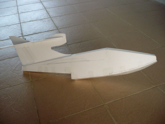

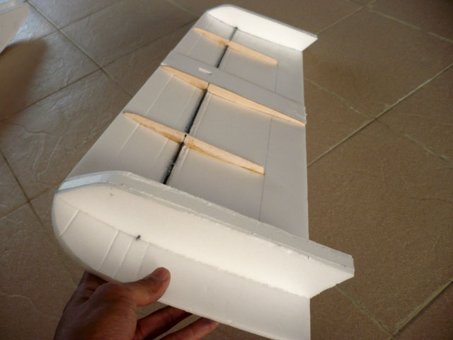

Dari hasil oret2 dan potong2 foam... seperti inilah
Bentuk wing dengan airfoil satu sisi (atas)... dengan ditambah 2 float diujung2

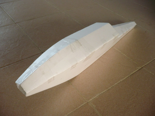

Tampak bawah fuse

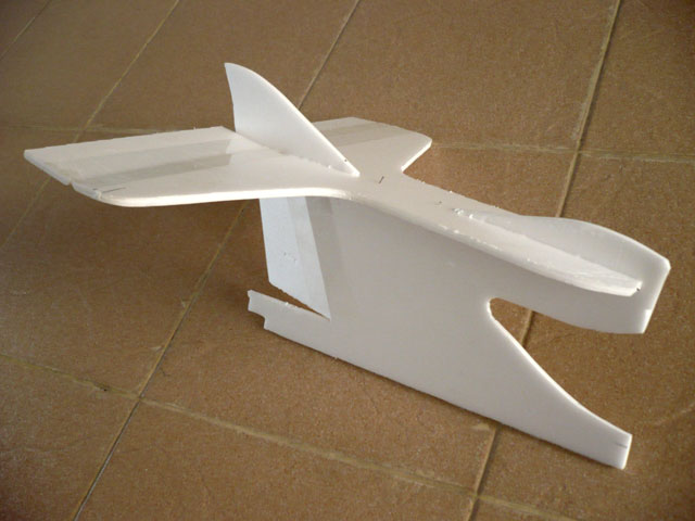

Tailnya... elevator dan rudder... direncanakan akan diperkuat dg 2lapisan polyfoam lagi

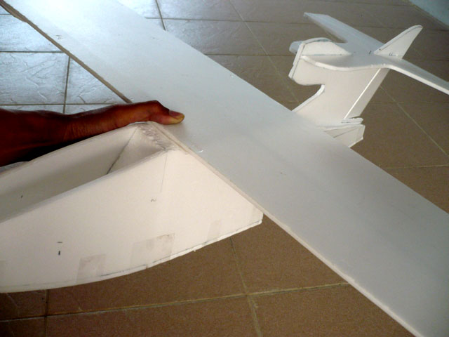

Setengah jadi... progres selanjutnya membuat aileron, penempatan wing, pemasangan servo2, motor dan elektronik lainnya

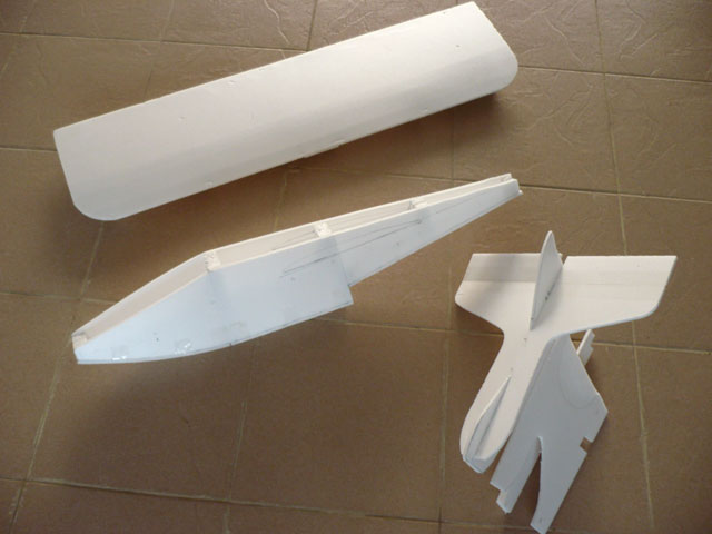

Body dan tail bentuknya seperti ini
Kalo dipasang sayapnya kira2 seperti ini...
Minta saran rekan2: dilapisi apa untuk float biar tetep ringan tapi tidak tembus air... dan berapa sudut down trust dan right trust motornya...
Ditunggu saran2nya...
