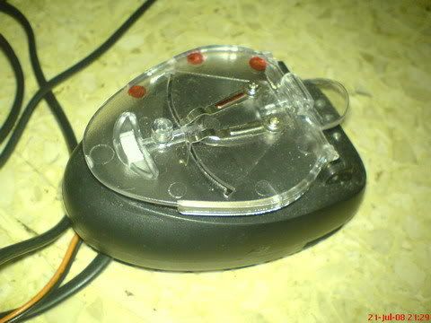

cari charger LiPo untuk single cell ( 1 sel = 3,7 v ) ?
..saya sudah pakai dan hasilnya baik......., beli desk top charger utk HP.........tambah kabel listrik (steker asli yg ada di copot dan di ganti ) tambah kabel dari terminal + dan - ke konektor pasangan batere.
chg ini cara kerjanya "pulse"....kalo di ukur di outputnya akan 'on-off-on-off' sampai batere penuh.......
spek : v out 3,9 vdc ~ 100mAh....
harga sekitar 25 rb-an...

Salut Om NF...sangat minimalis realistis =D> =D> =D>
full juga atuh........,inget friend.....ini untuk single cell saja lho.................
titik merah pd charger adalah sisi konektor positif.....biasanya buat nge charge hp yg charger aslinya rusak.....
