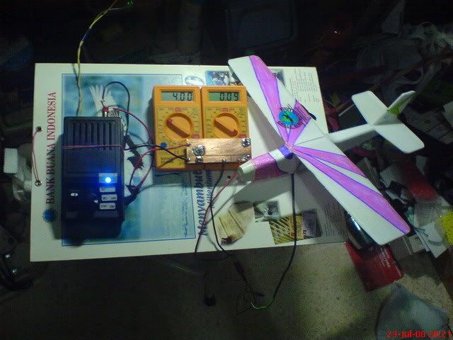

..........untuk temen temen pecinta elektrik flyer..., alat ini mungkin cukup membantu........
terbuat dari 2 unit digital multi meter ( DMM ) yang dikoneksikan sebagai volt meter dan ampere meter dgn max 8 A................
testing untuk checking arus dan voltasi charger buatan sendiri............................
tampak volt dan amper waktu charging si IMOET...........
wah, kalo si DMM murah sih mau juga buat test bench test motor, sayangnya saya cuman punya DMM merk Fluke sebiji..kemahalan kalo mesti beli satu lagi..hiks...

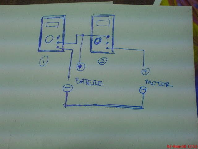

Boleh minta schematic wiring diagram nya pak ? trims

skema wiring diagram simpel............
dmm 1 diset pada voltasi 20 vdc dan dmm 2 di set pada 10 amper...

pak NF apakah bisa untuk mengukur arus keluaran saat motor dihidupkan?

Ravenchan wrote:pak NF apakah bisa untuk mengukur arus keluaran saat motor dihidupkan?
kalau di lihat dari rangkaian, jika di on-kan motor automatis nyala... karena ada powernya.. jadi ukuran yang di baca di multitester adalah ukuran saat motor nyala... apakah begitu @NF.....

mungkin maksudnya ke ESC, bukan langsung ke motor
bisa............,asal ga lebih dari 10 A...................
saya juga sudah coba dari batere , meter dan esc brush motor.........
