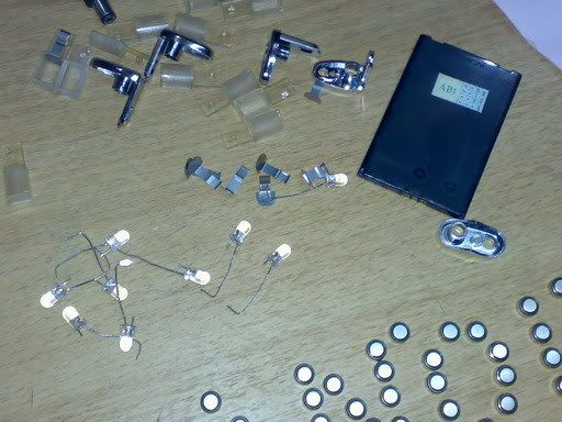

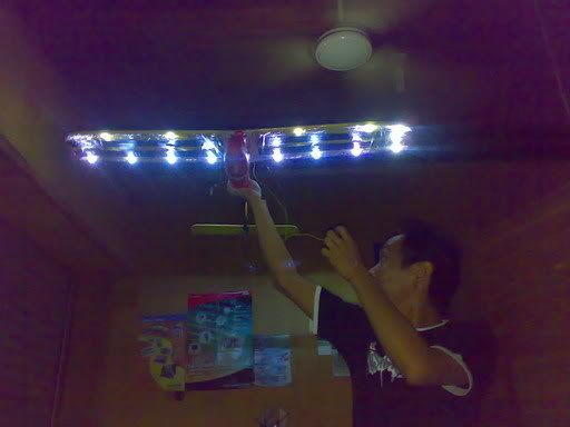

nih WD saya udah siap untuk terbang malam
bermodalkan lampu led dari korek api dan batery LION bekas dari HP milik saya yang sudah drop batery kapasitas 3,7v 1350 mah
berkat ketelatenan sang tehnisi Om Amien
proyek terbang malam WD sudah 50% tinggal penerangan di daerah ruder dan levator

Keren dre =D>
Seperti pesawat sungguhan mau landing, cuma kok disebelahnya itu ada penampakan mahluk asing ya? :evillaugh:
Kapan terbang perdananya nih? :horse:
siiip, siiip, siiipp, bravo buat om andre dkk...
photo reportnya jangan lupa om....

ayung_bjm wrote:Keren dre =D>
rencana terbang sabtu ini di lapangan murjani dgn pak jai cs, yg di sebelah itu penampakan mahluk UFO dari ampah hehehehe \:D/

Hmmmmm kok seperti serpihan Korek api yang di bus-bus yach ?? betul pak ??
Bikin 'rumah' lampunya dari apa tuch pak andre ?
wah terang sekalski,...

@Abi Ghiffa,di lem pake lem panas langsung ke sayap dan di sambung pake lilitan tembaga bekas trafo trus di solder

mmm Hebat Banget Pa' :-({|=
Di komplit kan lagi donk pa' fasilitas nya... biar jadi pesawat pengintai/patroli atau pemantau cuaca ](*,)

Post by sudjai sarmo »
Sebaiknya arah pancaran sinar diarahkan ke permukaan sayap karena LED punya sudut pancaran yang sempit kalau diarahkan kedepan nantinya akan terlihat hanya pada posisi tertentu saja.
