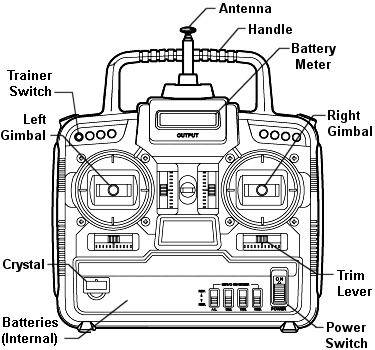

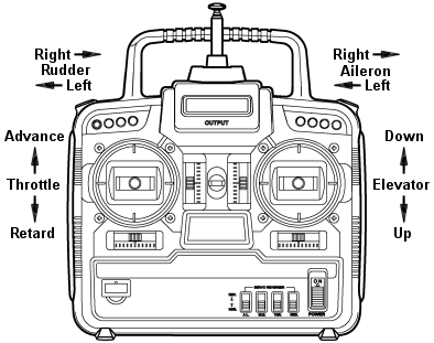

Mengenal Dasar Remote Kontrol
Antenna : berfungsi untuk mentransmisi sinyal
Batteries : untuk menyediakan tenaga buat transmitter
Handle : pegangan pada transmitter
Battery Meter : untuk memonitor kondisi baterai
Crystal : untuk mengatur frekuensi transmisi
Gimbal (Stick) : untuk mengatur pergerakan / kemudi pesawat
Power Switch : untuk menghidupkan dan mematikan transmitter
Trainer Switch : switch yang dipakai instruktur dalam melepaskan/mengambil alih pengendalian pesawat kepada murid waktu latihan terbang
Trim Lever : tombol geser untuk mentrim kontrol pada waktu terbang

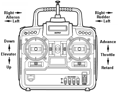

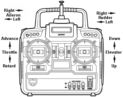

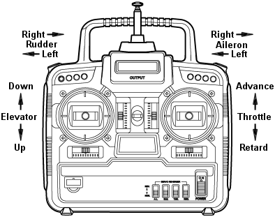

Mode Remote Kontrol :
Mode I : populer di Eropa
Mode II : populer di Amerika
ModeIII :
Mode IV : populer di Asia , paling tidak buat saya

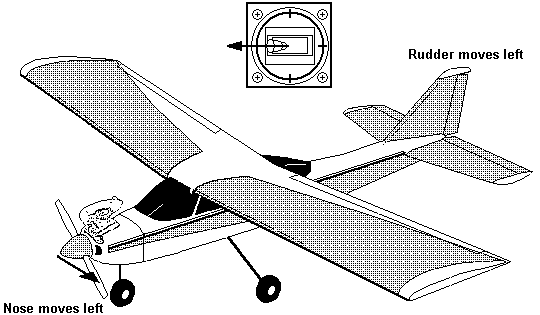

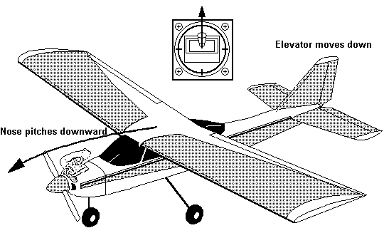

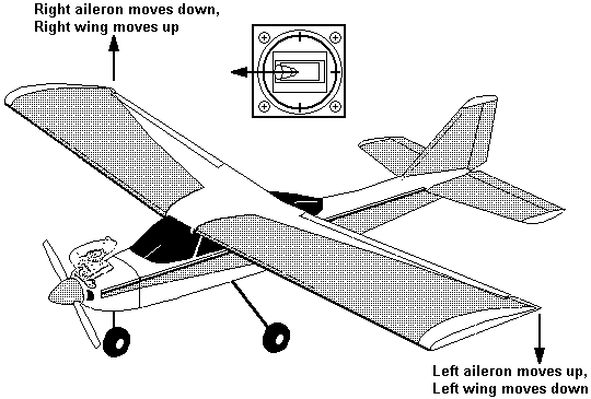

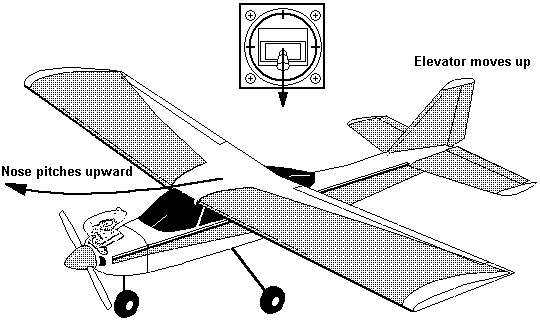

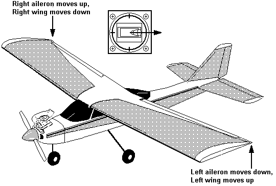

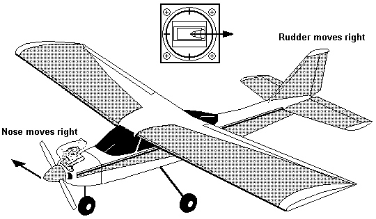

Pengaruh gerakan stick pada kontrol pesawat
Pengamat melihat dari arah ekor / belakang pesawat
Stick elevator ke bawah : elevator bergerak ke atas ; moncong pesawat mengarah ke atas
Stick elevator ke atas : elevator bergerak ke bawah ; moncong pesawat mengarah ke bawah
Stick rudder ke kanan : rudder bergerak ke kanan ; pesawat belok kanan
Stick rudder ke kiri : rudder bergerak kekiri ; pesawat belok kiri
Stick airelon ke kanan : airelon kanan bergerak keatas , airelon kiri bergerak ke bawah ; pesawat guling ke kanan
Stick airelon ke kiri : airelon kiri bergerak ke atas , airelon kanan bergerak ke bawah ; pesawat guling ke kiri

Bagi yang benar2 pemula dan belum terkontaminasi Video Game/PS agak mudah diberi pengertian cara menerbangkan pesawat RC dengan radio control, tapi bagi mereka pemain PS/Video Game akan susah sekali adaptasi jempolnya ke stick RC. Satu orang kawan saya pemain game PS sampai patah hati dan menjual WDnya karena lebih setahun tetap nggak bisa nerbangkan WD. Padahal kalau di PS dia jago sekali nerbangkan pesawat. Ironis.
Posts: 1078
astaga... ada mode III juga??!!
saya pikir asia itu pakai mode II... wah wah.. wah...
FOUNDER
FOUNDER
Posts: 2278
Buat pemula sebaiknya mode I atau mode II
Kalau saya udah terlanjur terbiasa mode IV :( ( maklum lulusan WD ; gak ada yang memberi petunjuk sih ....)

Koreksi ...ada 4 mode ternyata ...
Jadi saya pakai yg mode IV .
Pertimbangannya sederhana saja :
karena airelon agak sensitif , maka lebih baik ditaruh sebelah kiri ( biar kagak kesenggol ) .
Untuk rogging , tangan kiri mengatur trotel , tangan kanan menjaga rudder
Untuk inverted atau spin juga lebih enak karena tangan kiri utk maenkan airelon , tangan tangan utk menjaga elevator .
Tapi tidak dianjurkan utk anda yg orientasi ke prestasi ...
Mode IV cocok buat fun /sunday flyer yang reflexnya kurang cepat kayak WR ini ;)
