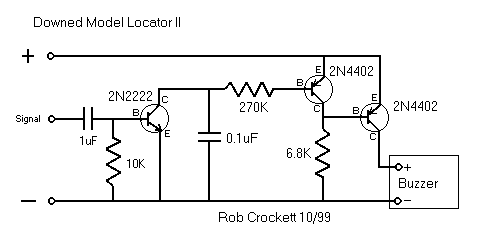

untuk om om yang terbangnya di atas semak atau banyak pohon, plan ini mungkin membantu.
design asli milik mr rob.crockett
saya sudah coba dan lumayan membantu. cost sekitar 20rb an dan beeper bunyi jika signal rx/servo terputus = kalo lupa matiin rx juga bunyi. mungkin bisa menolong.
buzzer yg di pakai buzzer dc yang bunyi jika di beri arus listrik 6 ~ 12 vdc.
EDIT ~ RENEW kapasitor input 1 uF yg dipakai 16 volt dgn polaritas + di sebelah input atau signal.......
tr 2n4402 diganti 2n 3906 dan buzzer pilih yang kecil dan bunyi kalau di beri tegangan dc 3,6 volt atau lebih..
cara kerja rangkaian tsb adalah 'missing pulse detector' jadi kalo ndak ada signal yg masuk dari rx ( elba di catu pakai kabel servo ke rx) maka buzzer akan bunyi.
cocok utk yg terbang di area yang banyak pohon atau semak di mana kalo pswt "nyungsep" gampang di carinya......

Menarik juga nih, terinspirasi dari AdamAir ya PAk? [-o<
Koneknya ke channel apa pak ? boleh sembarang channel ya ?

Tentunya ke channel yang nggak kapakai.

mo tanya biar tambah jelas :
berarti kalo RX on tapi TX off, buzzer akan bunyi ya?

Betul sekali seratus untuk Anda.

Mestinya nggak harus pakai channel kosong juga bisa... parallel dgn chanel yg kepakai. kalau TX dimatiin bunyi...
memang puenting buat orang spt saya yg suka blusu'an disemak2 atau sawah orang... kalau berlama-lama disemak2 takut digigit ular, sementara kalau dibiarin yah sayang...cuma sampai sekarang masih belum bikin....
biasanya kalau nyari sambil dimainin stick TX sambil pasang kuping dengerin servo bunyi 'ngak-ngik' itupun kalau deket. Kalau jauh ya ketutup sama bunyi angin sumilir....

Ini cocok sekali untuk area balikpapan, yang banyak semak-semaknya dengan ketinggian 2 meter. Tapi ada masalah juga bila traublenya batery lepas atau habis.. buzzer nggak bunyi.
