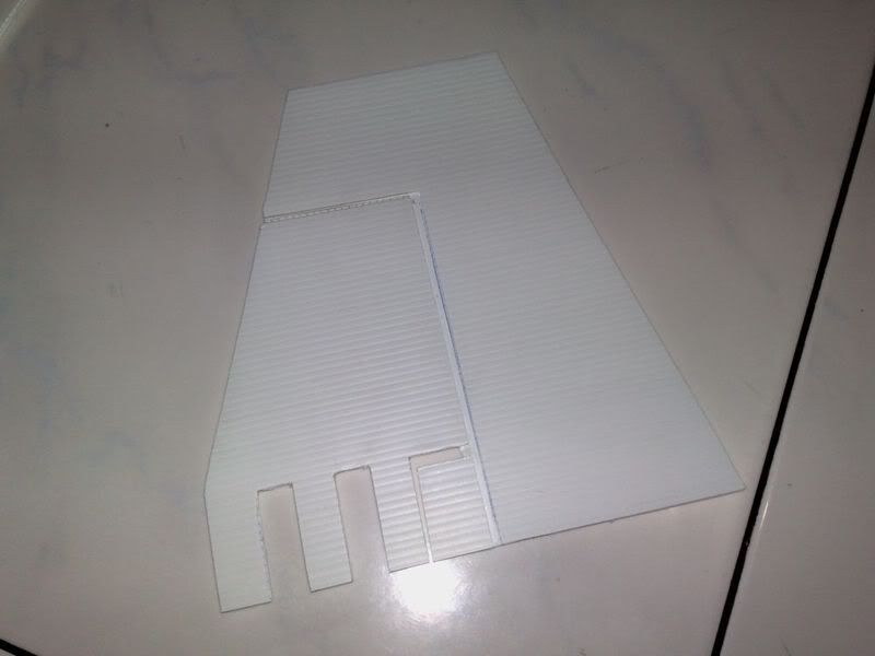

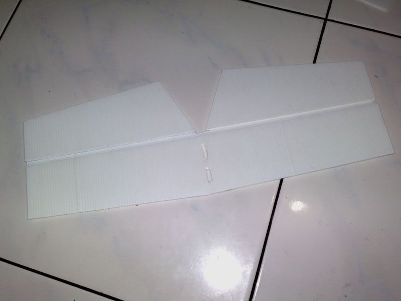

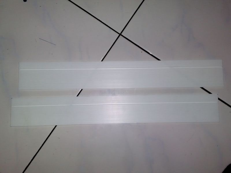

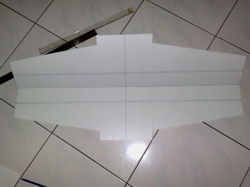

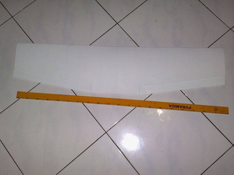

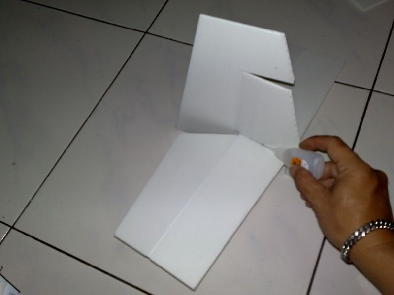

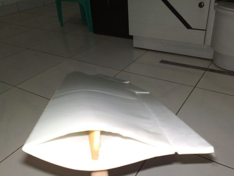

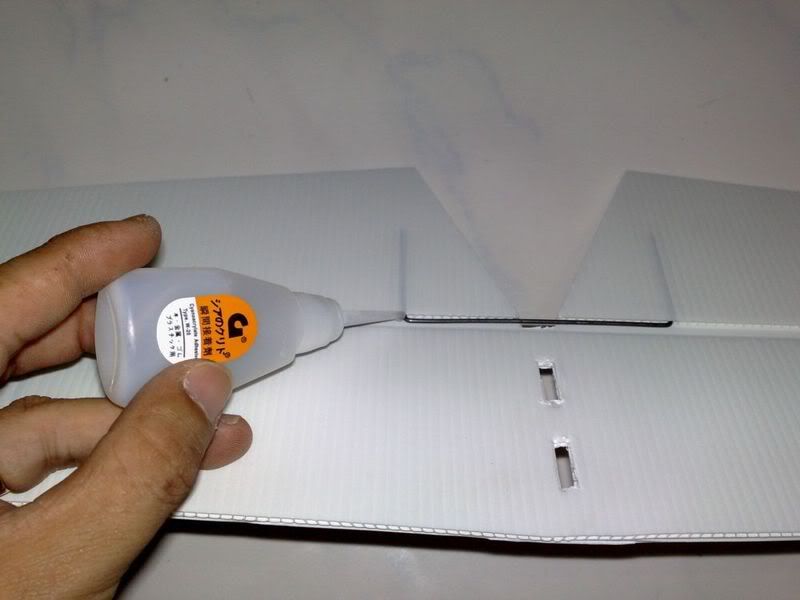

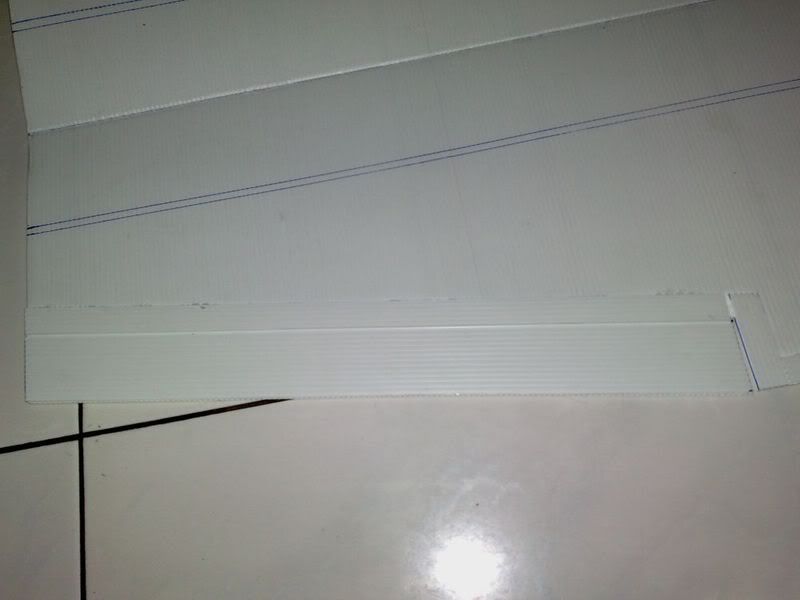

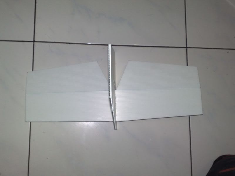

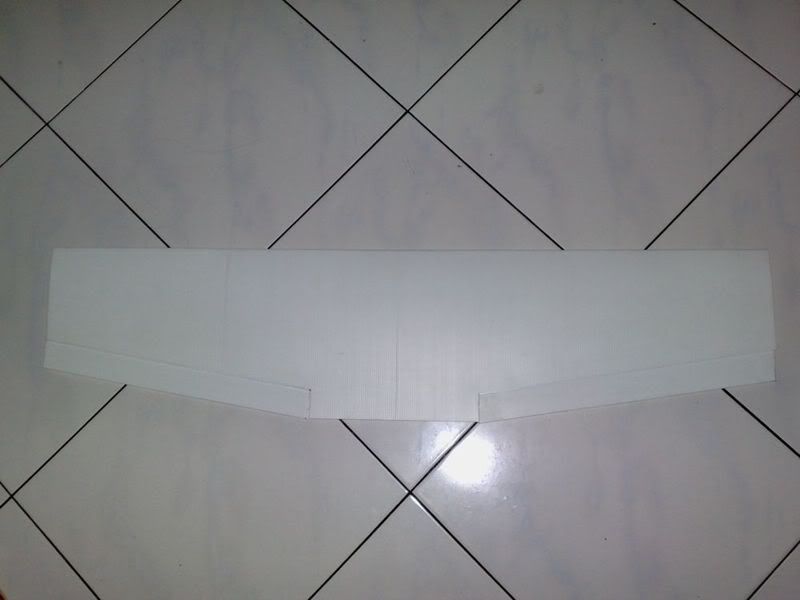

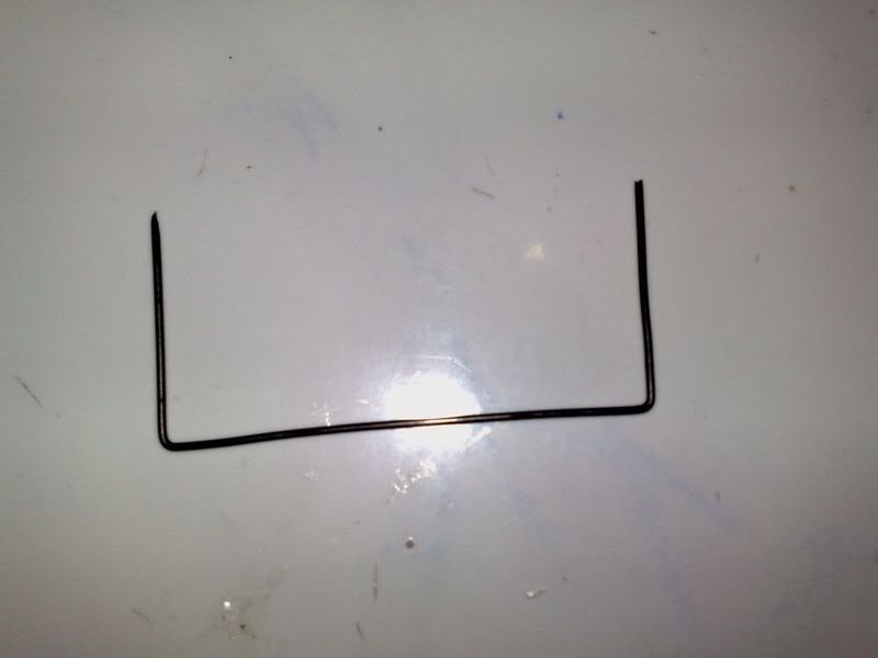

Meramaikan Acara Kontes Gaero Homemade 2009...Bingung mo bikin pesawat apa...akhirnya terinspirasi dengan pesawat yang di idam2kan...EDGE 540(blon sanggup beli yg pabrikan #-o )...bikin dari corro aja dech.....dan namanya di ganti menjadi Si PUTIH...Berhubung bakalan gak mungkin sama dengan buatan aslinya... O:)
Material :
- Corroplast 2 mm
- Penggaris kayu ( utk spar)
- Cutter
- Penggaris Besi
- Lem CA Goceng...(my favorite CA glue)
- Triplex 9 mm ( utk Engine Bulkhead)
- Botol bekas tinta inject ( utk Fuel tank )
- Kawat Baja 2,5 mm ( utk pushroad)
- Aluminium Jepitan MCB ( utk Landing gear )
Proses Wing :
ELEVATOR :
RUDER :
join with the elevator....
Bersambung.....kehabisan Corro putih... :lol:
