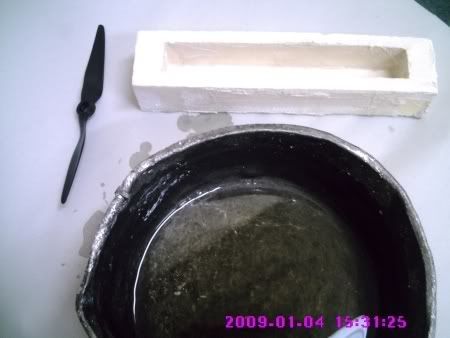

Ini masih tahap percobaan...
Semoga berhasil, yang mau dikloning adalah propeller, tak pilih prop yg
kecil aja dan masih ada stock lebih, jd kalau gagal masih ada spare.
Dalam hal ini mohon bantuan kawan-kawan....seperti biasa...masukannya gitu...
Bahan Utamanya ya..: Resin+katalis+talk+lilin
Baik buat pencetak maupun hasil cetakkannya..
propeler EP 6 X 4
Sekarang baru progress media pencetak...
Re: EXPERIMENT: DIY PROPELLER
Om, mau tanya, itu tengahnya nanti dikasih serat/fiber gak?, kalo gak mending dikasih deh..daripada daripada itu prop puthul saat muter kan bisa bahaya

iwan21 wrote:Om, mau tanya, itu tengahnya nanti dikasih serat/fiber gak?, kalo gak mending dikasih deh..daripada daripada itu prop puthul saat muter kan bisa bahaya
Gak cukup kalau campurannya+ talk aja Om?

Cetakan + Master, dilumurin lilin biar gak nempel pas mould..

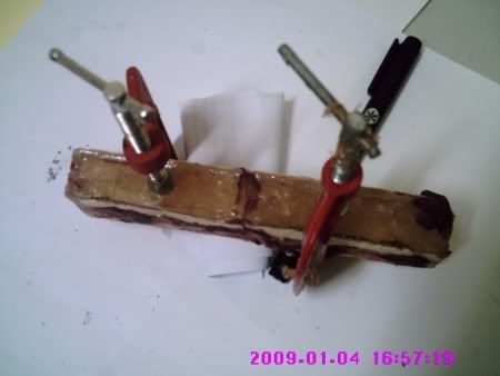

Cetakan udah jadi, terbelah menjadi 3 bagian...
Up date: 10 ' yang lalu sudah di tuang cetakan sama campuran.....
tinggal nunggu besok hasilnya,...kemungkinan hasilnya jauh sempurna....(pesimis mode: ON)

PROSES PENCETAKAN...
Berkas belahan "disumbat" pake malam mainan anak-anak biar
gak bocor...

joko
Posts: 783
Joined: 24 Jan 2007, 12:52
Post by joko »
HA...HA....HA.....
Hasil cetakan seperti yang aku duga....suksessss (ancurnya...)
Prop jadi panjang sebelah...
Besok deh tak potret....
Hi..hi...hi...
